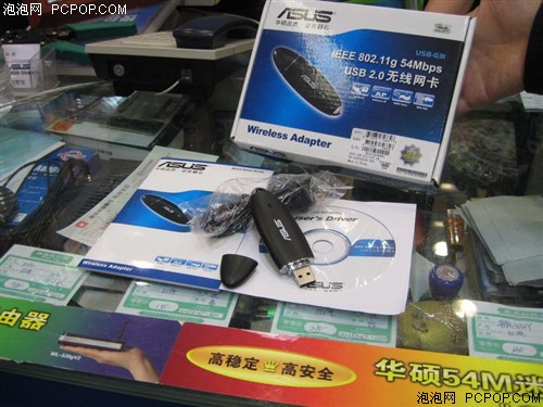

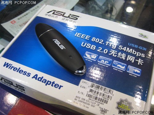

国庆前夕,华硕一款全新的无线网卡上市了,虽然是一款54M的产品,但新产品的外观、功能都有不少提升。这款产品的型号为USB-G31,媒体报价仅为119元,大家也看出来了,在价格上的确压得很低。

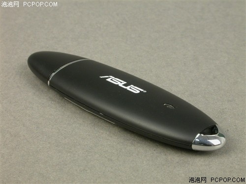

华硕USB-G31无线网卡外形设计与传统的产品有所不同,它抛弃了比较规矩的四方形设计,两头采用了圆滑处理,小巧时尚。
它符合IEEE 802.11g无线标准,能够向下兼容802.11b设备。室内有效传输距离100迷,室外有效传输距离300米(理论值)。采用USB2.0接口,支持即插即拔,连接十分方便。

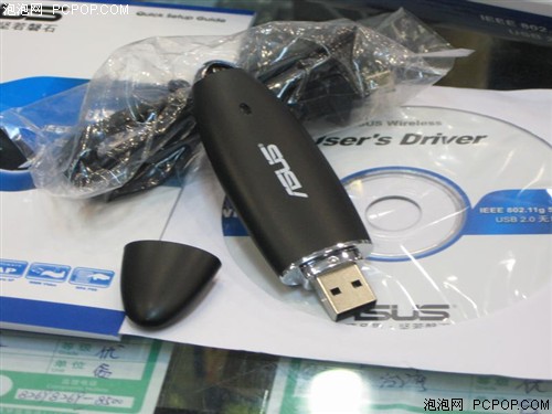

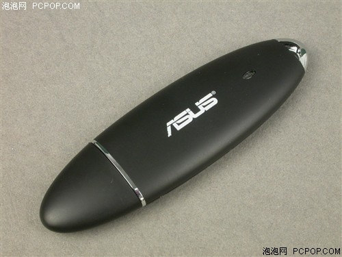

USB-G31的外观确实艺术了点,比起以前华硕的风格改变很大,这款网卡整体比较圆润,黑色的磨砂外壳手感不错。

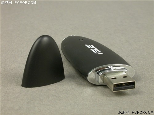

采用主流的USB接口,还配备了延长线,让你在笔记本、台式机上都可以轻松安装并使用。
产品的正面有一个指示灯,尾部有个钥匙扣,可以挂在钥匙上,方便携带。总结外观,USB-G31以全新的面目让消费者眼前一亮,整体感觉深沉低调,给人感觉不错。

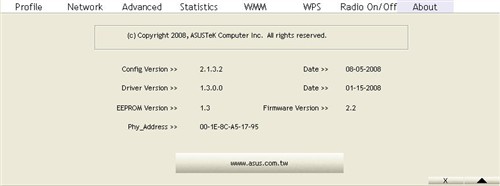

把网卡装好,安好驱动就开始用了,不过这里推荐你安装华硕的网卡管理程序,比Windows自带的要强大不少,而且还可以很轻松的开启AP功能。

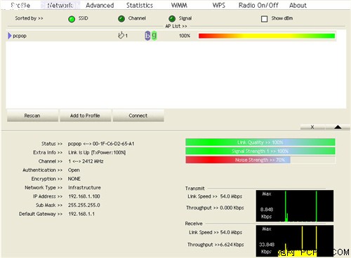

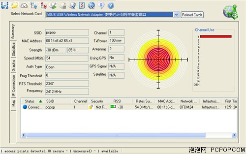

在这里你可以了解更多的无线信息,无线信号的频道、信号强度、功率、上下行速度、自身IP地址等,还可以管理你的无线网络。

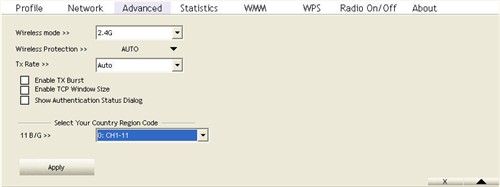

无线高级模式 频道可以选择1-11或者1-13 方便在国外使用

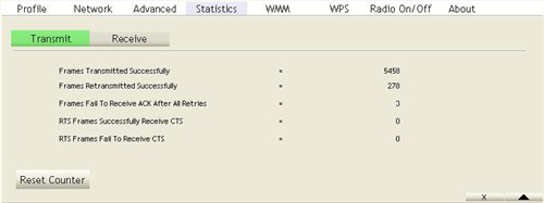

网卡目前状态

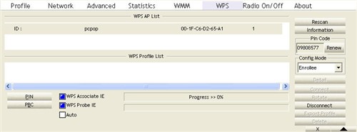

更可贵的是这么便宜的产品还支持WPS功能,这也是新产品的特点,从此我们可以轻松的进行无线连接,再也不用设置繁杂的密码了。

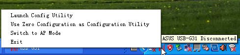

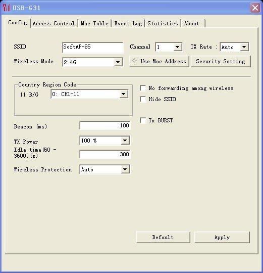

这个程序是个常驻程序,点击它就会出现菜单,Switch to AP Mode这个就是转化为AP的快捷途径。
点击之后网卡自动进入AP模式,这时候如果有线连接互联网的话,就可以当作一个接入点使用了。
软AP的设置也很丰富,SSID、频道、功率等都可以设定。不过都是英文的。

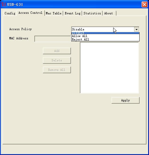

还可以进行MAC地址认证

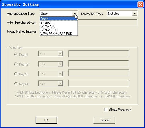

加密的选项也很丰富

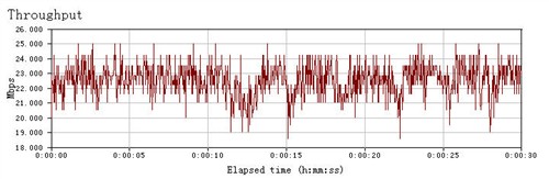

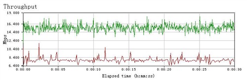

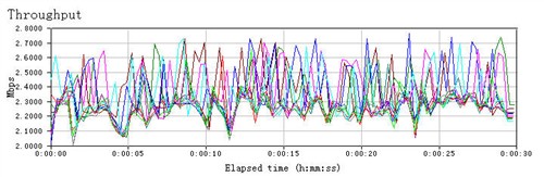

功能多,性能也不能弱,我们也对此款产品进行了无线速度测试,配合测试的路由器是刚刚提过的华硕新品RT-G31。

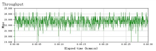

无线端单PAIR下载:22.168Mbps
无线端单PAIR上传:22.253Mbps
无线端同时上传下载:22.937Mbps

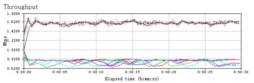

无线端10对PAIR下载:22.972Mbps
无线端20对PAIR上传下载(各10对):23.324Mbps
这个速度是54M产品的标准速度,从图象来看曲线十分稳定,得出的结论就是在性能上此款产品也十分出色。
