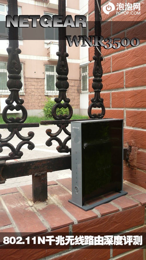

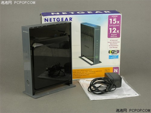

NETGEAR下一代802.11n系列产品以及面向消费市场的NAS存储产品已经在国内全面引爆。这一系列产品全部以靓丽的黑色出现在广大消费者面前,让我们不禁为这前卫的设计感到惊叹。
在这一系列产品中,我们最早接触到的就是这款具有千兆网络接口的802.11N无线路由WNR3500。前卫的造型及外观设计,卓越的性能,NETGEAR领先的天线技术,都让我们拥有更多的期待。现在我们就来全面的揭开这款产品的精彩之处。
最近烤漆工艺已经大量融入了IT产品,无线路由器方面也是如此,很多产品已经采用了这种非常绚丽的设计,WNR3500的黑色烤漆更是让产品外表更加华丽。
产品呈方块状,长的四四方方,独特的底架可以让产品竖直放置,不过介于产品的天线布局,我们也只能竖直放置才能达到最好的使用效果。
这个造型与上一代的802.11N路由器没有太大区别,只是颜色上发生了翻天覆地的变化。它的三围是225.5×172×39mm,在路由器中算是个头较大的了。不过这样外观的产品摆在桌子上,也确实是一道风景。

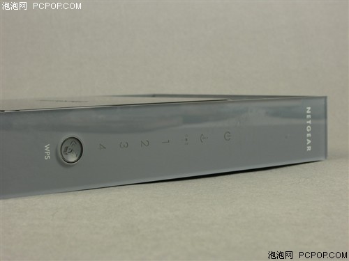

前面板的设计也很独特,比起上代产品,最突出的就是在下面加入了这个WPS一键加密按键(WiFi联盟推出的业界标准Wi-Fi保持设置),可以更快更方便地将客户端连接至家用网络,只需 “按下并连接”按钮即可实现最高水平的安全性,使用户无需记住或输入安全口令。

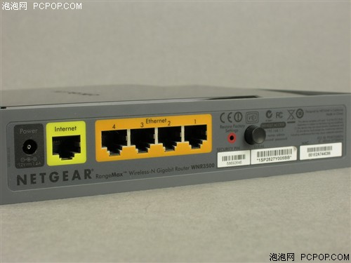

背后的接口大家也很熟悉了,不过那个黑色的开关是什么?可能现在大家还不知道,在这款产品的最上方有一排(8个)蓝色的小灯,这些灯的闪烁组合会提示用户路由器处在什么状态下,而这个黑色的开关,就是这些灯的开关,不喜欢的话可以关掉,人性化的设计想的很周全。

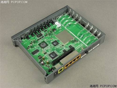

WNR3500相对于其他路由产品来说,内部是相当复杂的,几乎一个芯片只专心做一块事情,其实在技术有限的前提下,越整合的产品性能就越不理想,这也是我们有目共睹的。
6颗来自Marvell的芯片(屏蔽下还有一颗),一会我们再来具体看看它们是负责什么的。在这里我们先看看这款产品主打的8根天线阵列的技术是怎样实现的。

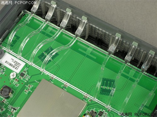

精髓全部在这里,这是所有的天线了,我们知道802.11N一般拥有2根或者3根天线,在这里看到WNR3500的主天线也是三根,但两边的天线上有不少分支,方向各不一样,以适应各个地点的信号覆盖。透明的8根不是天线,而是把指示灯延伸到顶部用的光传导设施。

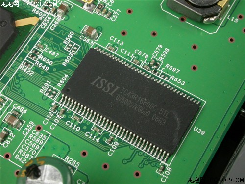

SDRAM采用ISSI的128Mb产品,折合16MB,个人认为对于这样的强大产品来说有些小。

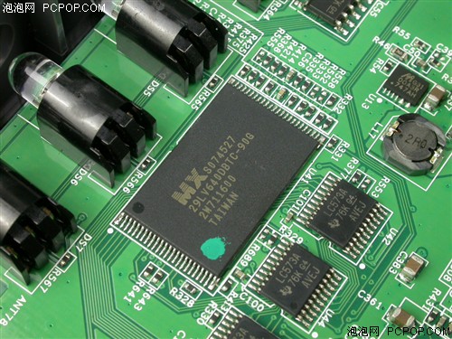

FLASH采用MX的8MB产品,以上都是辅助的芯片,真正决定性能的还是这组强劲的Marvell,我们一个一个来看。
其实目前来讲还是Atheros与Broadcom比较有实力,但是曾经的WNR854T采用Marvell芯片组达到了出人意料的成绩,也许此次的WNR3500也会让人更加惊讶,从拆解来看,6颗Marvell芯片真的让人很震撼。

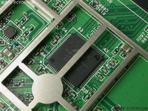

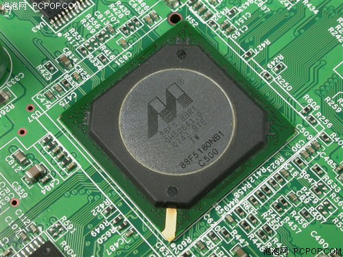

首先是Marvell 88F5180,这是这款路由器的处理器,它连接到交换机芯片和无线芯片,同时还提供了安全方面的功能。

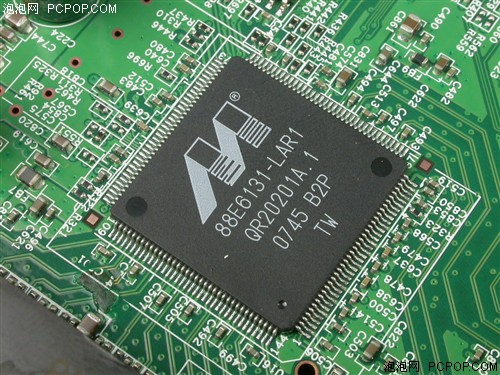

千兆网络得益于这块88E6131,它负责网络的连接,四个LAN口的线路等,让目前的千兆网卡不再只局限于百兆。

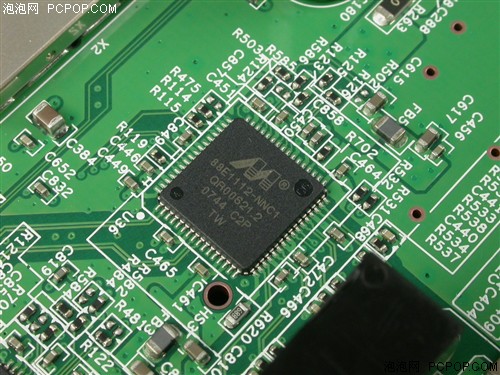

88E1112在板子上有两颗,这是千兆以太网(GbE)收发器,是一种兼容IEEE802.3物理层的装置。

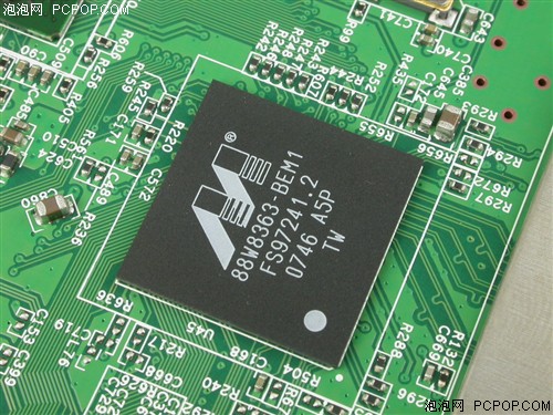

以上两颗芯片组成产品的无线部分,88w8360与88w8060。前者是Mac/基带控制芯片,后者负责无线的收发,这就是Marvell的TopDog解决方案。这组芯片算是Marvell的顶级了,在下面的速度测试中,我们也可以看出它们的强劲。

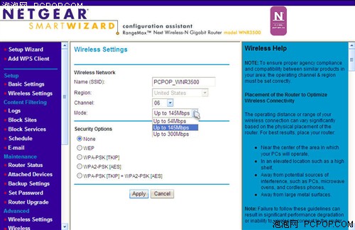

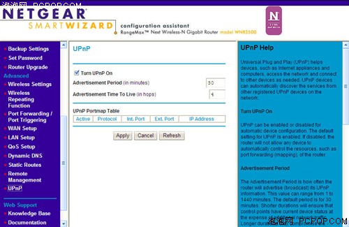

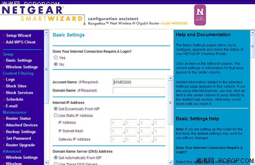

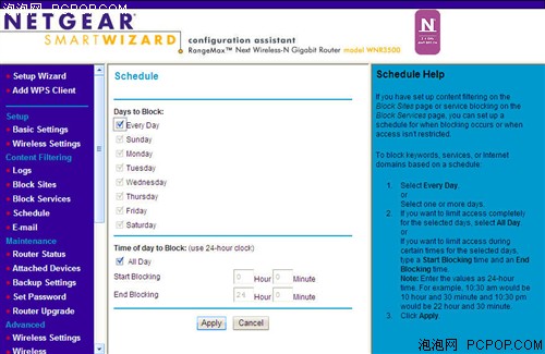

这款产品在国内来讲还算是新品,查看了官方网站最新的固件也没有中文版,所以只能先用英文的了。但是NETGEAR的配置界面确实比较简易,看起来也很舒服。
配置界面左边是各个菜单项,中间是菜单项的具体设置内容,右边是详细的帮助文档,这样的风格也是NETGEAR一直使用的。

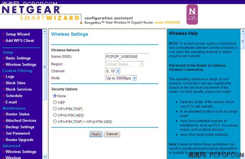

默认的无线设置是144Mbps,我们将它调整到300Mbps。
300Mbps的时候,频道占用6与10,当然也可以选择其他的,不过都是2个频道绑定,这也是为了速度而付出的代价,是11N所规定的。
功能比较丰富,类似的时间管理、端口映射、Email通知等等功能应有尽有。

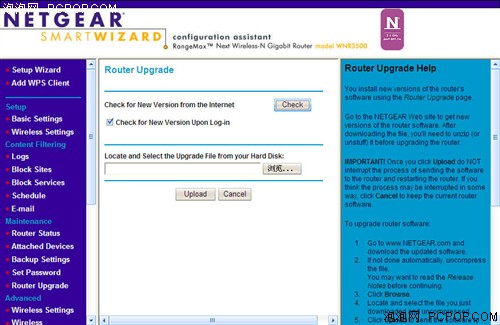

固件升级也很方便,每次登入路由器管理界面的时候,这款产品就会自动连接NETGEAR官方,寻找最新的固件给产品升级,如果想关闭这个功能,在这里关闭就可以,当然也可以自己手动更新。
QoS是个好功能,希望国内的用户早些体验,而其他具体的功能我们不多介绍了,有兴趣的朋友可以具体查看产品库图片。

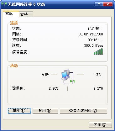

首先使用配套网卡WN511T进行测试,连接速度当然是毫无疑问的300Mbps,而有线端使用前兆网卡,发挥最大性能,下面是测试详情。

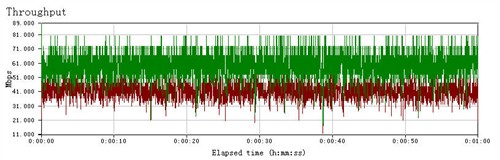

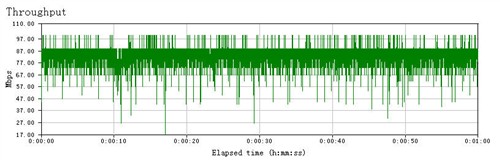

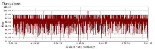

无线端单Pair下载:68.449Mbps
无线端单Pair上传:77.769Mbps
无线端同时上传下载:95.591Mbps

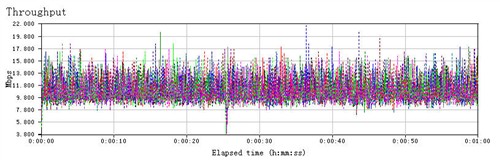

无线端10对Pair下载:141.417Mbps
无线端10对PAIR上传:103.908Mbps

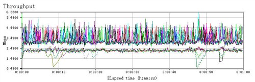

无线端多PAIR上传下载(10上传、10下载):121.837Mbps

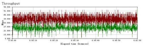

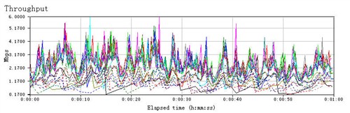

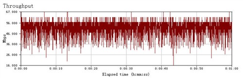

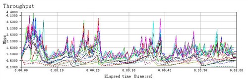

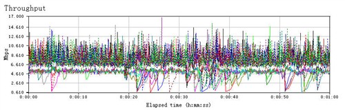

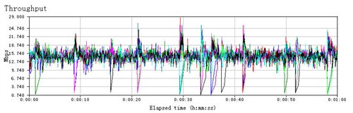

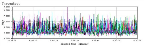

其实别光看一个数值,大家可以仔细看看速度的图像,WNR3500是目前为止测试过的速度最稳定的802.11N无线路由,单Pair的上传与下载,曲线都是相当的平稳,下面的多PAIR测试,每对PAIR也几乎都保持在一个水平上,相差并不多。10对PAIR下载更达到了141Mbps的传输速率,突破了以往的纪录,看来千兆网口对802.11N的益处还真是显而易见阿。(如果百兆的话,单向多线程下载突破不了100Mbps。)

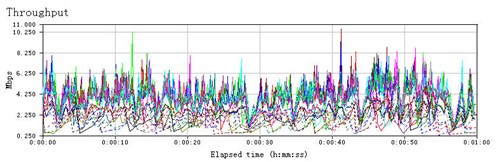

无线端单Pair下载:48.964Mbps
无线端单Pair上传:34.953Mbps
无线端同时上传下载:62.117Mbps
无线端10对Pair下载:47.536Mbps
无线端多PAIR上传下载(10上传、10下载):53.951Mbps
作为新一代的无线网卡标准,4965AGN的配合测试还是相当重要的,毕竟不是每个人都会选择路由器的配套网卡,内置的模块还是更方便的。从以上测试结果来看,兼容性还是不错的,与其他芯片组比起来没有太大的区别,速度都维持在60Mbps左右,相信随着NETGEAR与Intel双方的固件、驱动升级,这个成绩还会提升。

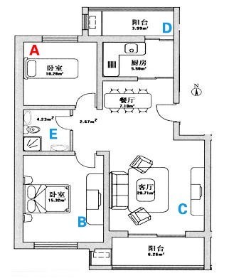

产品覆盖范围的测试环境是120平米的实际家居,在这里曾经测试过多款产品的覆盖,从以往的产品来看各个地点的衰减还是很明显的,我们来看看WNR3500的表现怎么样。
以上为测试环境的示意图,整体面积大约120平方米,A点为路由器发射地点,一台台式机在这里。B、C、D、E分别为笔记本测试地点。图中的墙壁、窗户和门大家都看出来。
B点传输速度:33.370Mbps
C点传输速度:55.853Mbps
D点传输速度:19.544Mbps
E点传输速度:57.325Mbps
近距离传输速度大家刚才也看到了,高达141Mbps,而当终端在其它房间的时候速度有了大幅度的下降。每次换个房间,传输速度在起初并不能达到最大,编辑认为这时候天线阵列正在进行调整,大概10秒左右,速度就会升到最高,看来是这些天线起了不小的作用。总体来说信号最不好的D点速度还能维持在20Mbps左右,曾经的54M产品怎么能与之相提并论呢?

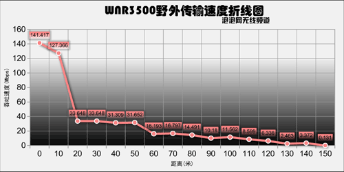

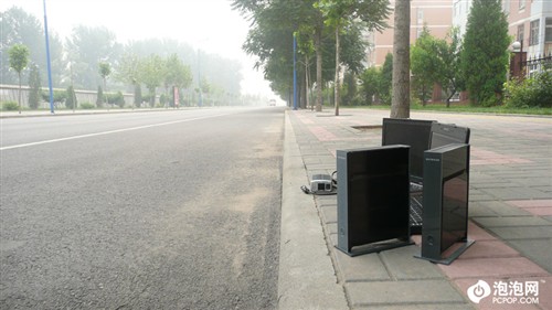

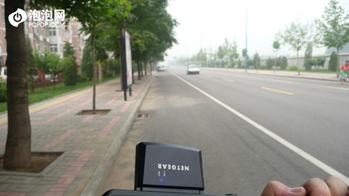

看这里之前,首先要明确一点,我们为什么要进行野外测试?从上次的反应来看,有些读者会说,室内是实际的使用环境,为什么要拿到外边去测试?那编辑反问一句:你看评测的目的是什么?当然是看看这款产品好不好,那么好不好在哪里体现?同样的802.11N路由器,同样在开阔的野外进行测试,谁传的远,谁在拉伸距离的过程中保持的最稳定,谁就是好,我想这一点无可非议。那么现在来看看实际的测试环境。
实际测试环境,一条人烟稀少的公路。使用的测试仪器:2台笔记本、1个路由器(另一个是陪衬)、1个逆变器、1辆汽车。
我们采用10米测试一次吞吐速度的方法对产品进行测试,测试到最后一共150米,下面是速度的走向折线图。
点这里查看大图
10米到20米之间的速度下滑真的十分快,100Mbps一下降到了30Mbps左右。在50-60米的过程中又有一次小幅度下滑。WNR3500的野外测试似乎真的十分平静,速度有条不紊的下降,绝不跌宕起伏,比起其他产品稳定性上强了不少。作为一款内置天线的全向产品,覆盖150米的成绩应该算是很不错的了。
