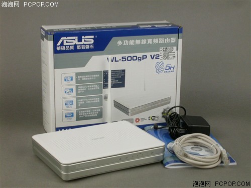

无线路由器可以脱机下载,正是华硕这款500gP开创的先河。而如今,我们又迎来了这款产品的V2版本,今天我们在这里,就将揭开新版与旧版之间的区别,有什么变化、脱机下载的功能是否得到加强,都会在这里一一向大家介绍。

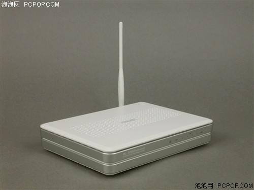

其实在包装和产品外观来看,几乎与第一版没有什么区别,但什么地方看着别扭呢?
500gP V2依然采用V1版本的外观设计,白色与银色相搭配,造型算是中规中矩,但显得十分精致。

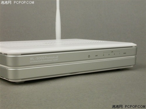

前面板标明了V2版本 剩下的地方与V1没有区别

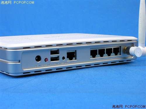

V2版本背后

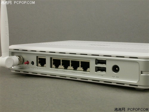

V1版本背后
对比一下,才知道刚才为什么看着V2版本有些别扭,原来他与V1天线的位置发生了变化,背后接口的排列顺序也不一样了。其实变化最大的还是内部,下一页千万别错过。

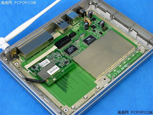

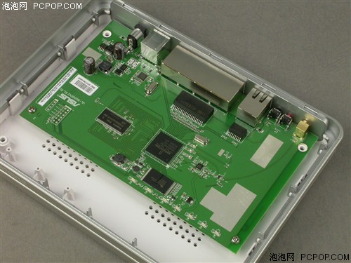

随着上游芯片厂商技术的不断进步,整合式的芯片解决方案已经越来越流行,在相同性能的基础上还能进一步减少成本,这就是技术带来的革新。通过500gP两代产品的比较,我们就能进一步理解这个问题了。
V2版本内部构造
V1版本内部构造

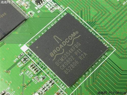

两个版本的内部差异一眼就可以看出,繁简程度相差甚远,V1还是独立MINI PCI部分提供的无线部分,每个芯片负责一个功能,而V2版本有一颗BCM5354就全部搞定了。
BCM5354采用了Broadrange技术优化,它集成了一个高性能的MIPS32处理器、IEEE 802.11 b/g MAC/PHY、2.4-GHz直接转换射频、USB 2.0主控制器、SDRAM控制器,以及一个可配置的5端口快速以太网(FE)交换机。
内存采用现代32MB产品,FLASH则是MX的8MB,由于支持USB接口,所以FLASH比较大,要放许多产品的驱动程序。

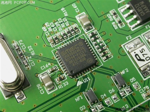

USB接口的控制芯片

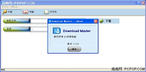

首先,华硕脱机下载路由器系列都配备了客户端软件,主要功能就是让你把下载的地址、种子传输到路由器的内部,让他开始下载,而我们看到最新的500gP V2版本的软件已经有了大幅度的更新。

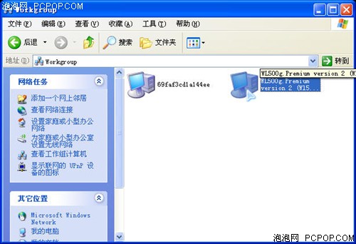

如果需要脱机下载,需要外部存储的支持,把存储器插在路由器背后的USB口上,路由会自动对他进行配置。
路由已经认出了存储器

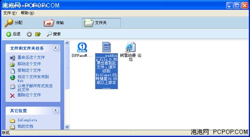

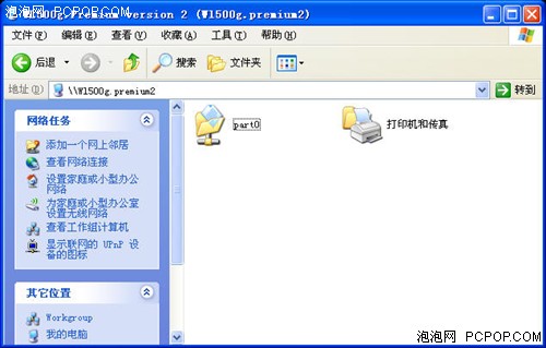

这时在网络邻居中就会多出来一台新的计算机,存储器上的文件都在这台电脑的共享目录中。
part0中就是存储器的内容
如果到了这里,就说明连接成功了,如果网络邻居中打不开,那可以试着把路由器恢复到出厂状态或者升级固件,接下来可以进行脱机下载了。

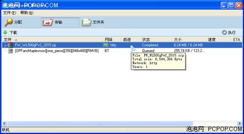

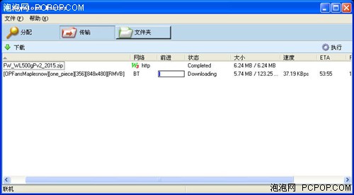

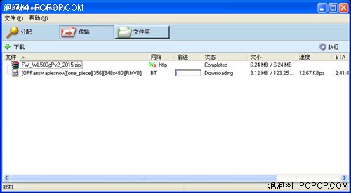

我们做了HTTP和BT的下载测试,HTTP方面效果很好,而BT方面感觉与V1版本相差不多,还是在连接的时候速度不够。

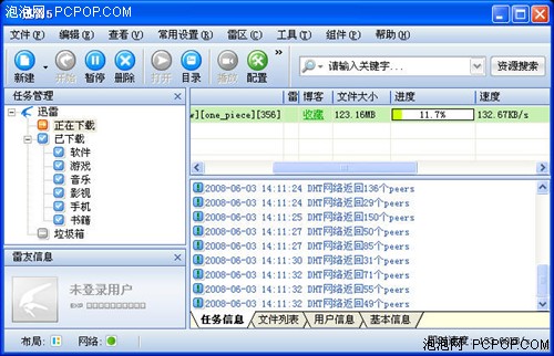

同一个种子,用迅雷下载的话,速度迅速到达了100KB/s(网络连接使用网通1M的ADSL)以上,而华硕500gP V2在开始连接比较慢,后来速度慢慢上升,但也达不到100KB/s。所以这里还向告诉用户,如果开始慢,千万别放弃,等等速度就会上去。当然迅雷在BT下载的时候连接了很多HTTP资源,这也是差距的所在。
但是HTTP下载的速度却很快,与用计算机下载没什么区别。上面就是用HTTP下载的一个文件,与用下载工具下载时间上差不多。
