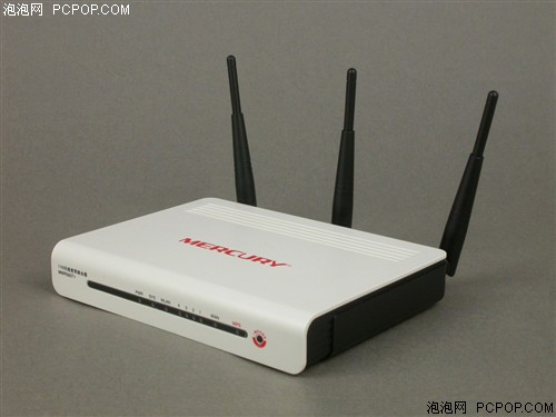

很像水星的54M及108M产品,以时尚的白色为主,上部与前面板呈流线型,在外观上来说,虽说不很突出,但普通消费者也会认为很不错了。
前面板指示灯,还有11N 2.0草案规定的WPS快速加密按键。
三根天线不能拆卸,后面的5个网口拥有颜色标识,让用户容易分辨。

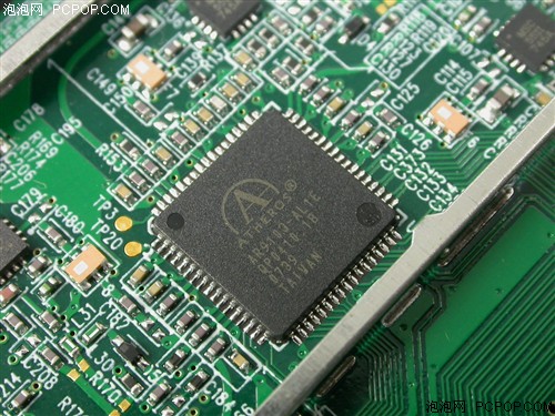

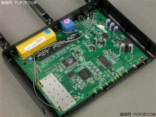

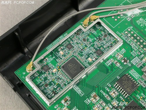

内部中规中矩 但芯片组十分强悍

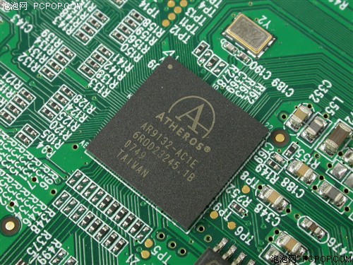

最新的2.0草案正是Atheros的AR9001解决方案
以上两颗芯片组成了AR9001AP-3NG:3x3 MIMO解决方案,AR9132是一颗功能强大的400MHz主芯片,而AR9103主要负责3x3 MIMO部分的无线方面,这是Atheros最新的2.0草案解决方案。
AR9103附近还有三颗辅助的发射芯片 3x3 MIMO毋庸置疑
百兆交换机芯片
SDRAM:32MB FLASH:4MB
豪华的内部芯片解决方案,如果这套方案套上个名牌,那么价格至少1000元开外,我们的国产厂商有多么厚道,消费者应该心里有谱了。

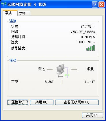

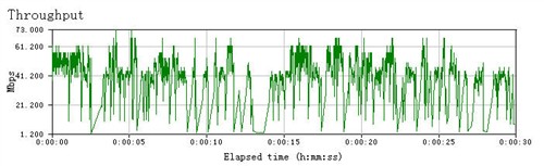

MWR300T+与配套网卡的连接速度为目前最高的300Mbps,而在实际测试的过程中,真是速度可以超越100Mbps,这个速度对于目前的802.11N产品来说已经很优秀了。
连接速度300Mbps

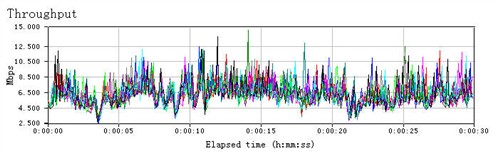

无线端单线程下载:45.363Mbps
无线端单线程上传:30.750Mbps
无线端同时上传下载:55.747Mbps
无线端10线程下载:63.811Mbps

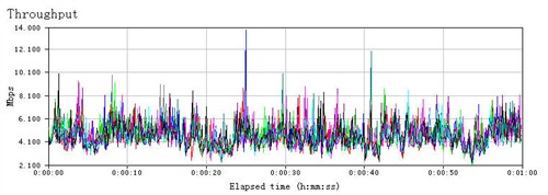

无线端20线程双向传输(各10线程):104.298Mbps
此次测试的环境在一个十分空旷的地带,一会距离测试的时候会详细介绍,由于避开了室内,所以信号的折射减弱,测试结果比完全封闭的情况下要差,当时还有一些风,对速度都有一些影响。不过实际测试的速度十分喜人,对于一款超廉价的11N路由来说,真算得上超值了。

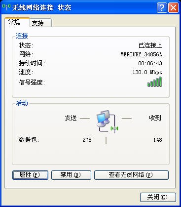

个人认为,4965AGN的兼容性测试要比配套网卡的测试重要,毕竟你可能选择买迅驰4带笔记本而不是为了笔记本再买一个配套网卡,所以在终端的普及上还是4965AGN更具优势。

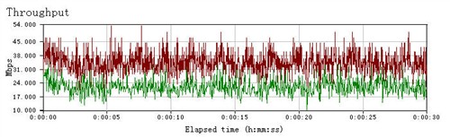

与4965AGN连接速度130Mbps

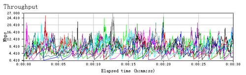

无线端单线程下载:36.767Mbps
无线端单线程上传:49.749Mbps
无线端同时上传下载:54.275Mbps
无线端10线程下载:60.793Mbps
无线端20线程双向传输(各10线程):60.357Mbps
除了在双向传输上与配套网卡差距较大,其他情况基本持平,可以比目前的54M产品最理想状态快3倍,如果你现在有购入笔记本的意愿,那么4965AGN真的值得考虑,再买一个水星最便宜的3天线11N路由,花最少的钱体验告诉无线传输。

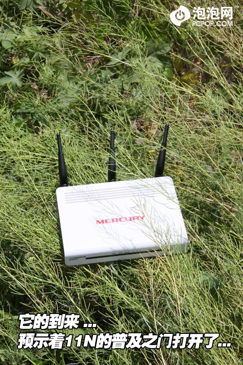

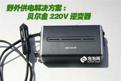

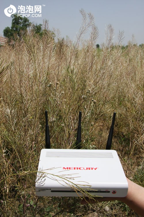

野外测试是一项十分麻烦的测试,主要是要解决路由器的供电问题,但为了这款国产最低价的11N,我们还是决定要做。

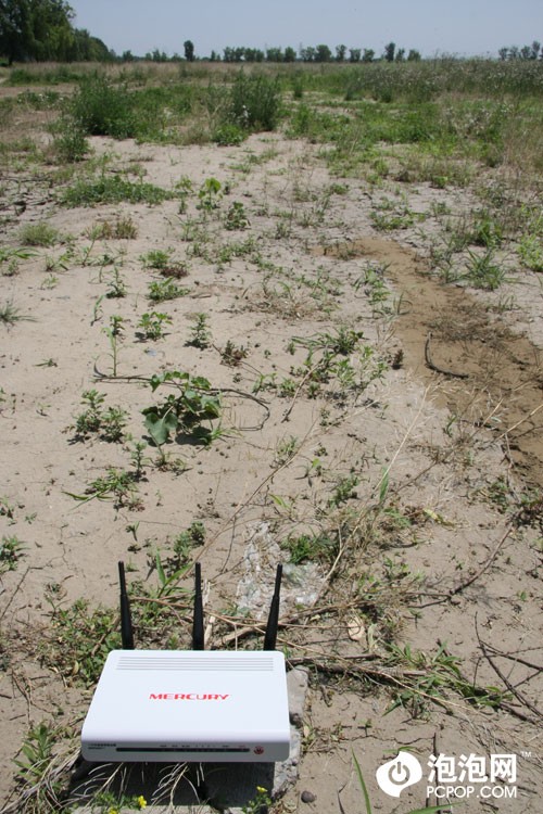

电源问题解决了,剩下就是地点的选择问题了,我们选择了一个十分空旷的杂草地,当时的测试环境有风。

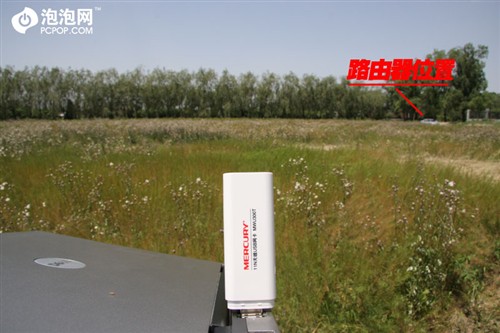

测试环境实拍

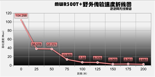

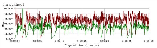

就在这里,一辆提供电源的车、两台笔记本、一个路由器开始了测试工作。测试方法是这样的,每隔25米测试一下当时的吞吐能力,一直到吞吐能力降到2Mbps左右为止。测试终端网卡使用水星的配套网卡。下一页请看详细的测试报告。
经过实际测试,本产品几乎可以无障碍传输200米,也就是说覆盖面积是以产品为中心,200米为半径的一个圆形区域。
点击放大
具体测试数据参照上图,从0-25米的距离,速度损失是最大的,在一半以上,这之后到200米都是缓慢下降,200米时速度为2.687Mbps,这时应该是可以正常使用的底线。
测试中实拍
野外测试只是侧面体现了产品的性能,与我们实际使用情况可能有不少差异,如果在有障碍的地方使用,会增加信号的折射,实际速度还会得到明显提升。而MWR300T+的野外测试比较理想,价值超出了他的价格。

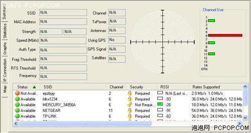

无线环境就像我们的交通一样,信道(道路)被其他WLAN(车)占满了就会发生堵塞,自己快不了,别人也快不了。而目前也没有一个相应的规定来约束WLAN的建设,这就好比没有红绿灯的路口。在这样的情况下,无线网络会时常发生速度慢、掉线等情况,随着无线网络的发展,这样的情况还会越来越严重。

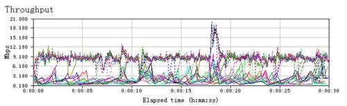

这次在测试中我们加入了这项测试,但是这项测试没有标准,因为环境是时常变化的,干扰源有时多有时少。我们先来看看我们的环境在MWR300T+通电前是什么样子。
这个环境中存在多个无线网络,SSID名称很多,右上角的信道表示,6已经被完全占满了,2、8和11也被占了一部分。其实2.4Ghz独立的信道只有1、6、11,占据了2就等于占据了1,而802.11N产品采用了类似Super G的技术,所有的信道都会作为传输介质(以信道6为核心,捆绑临近信道)。

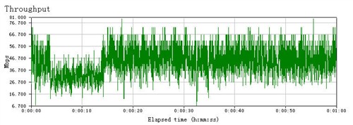

开启MWR300T+的电源之后,我们发现这时候的信道占用量又提高了,而这个环境,可以说算是较为恶劣的了。而且MWR300T的基础信道还是信道6,一个已经被占满的信道。干扰测试就在这样的情况下下进行。

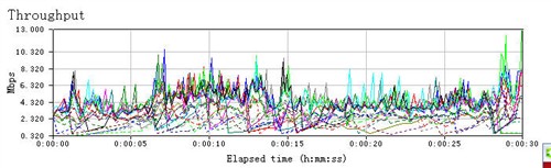

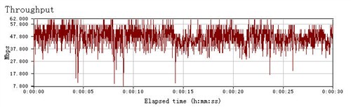

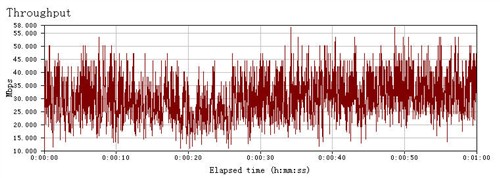

无线端单线程下载:28.283Mbps
无线端单线程上传:40.438Mbps
无线端同时上传下载:43.029Mbps
无线端10线程下载:44.548Mbps

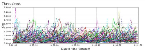

无线端100线程下载:47.270Mbps
从以上的曲线我们也能看出随时受到的干扰,忽上忽下,但最终的测试结果还是让人满意,在如此恶劣的环境中,还能保持接近50Mbps的传输速度,比以前的54M产品最快速度还要快2倍。
新道的问题绝对是目前无线发展面临的最大问题,2.4GHz还能坚持多久也是个未知数,以后当你打开无线网卡开关,刷新到10多个SSID同时存在的时候,我想你的心也凉了一半了。总之水星的产品在这样的环境中可以正常工作,虽然较理想环境速度下降了不少,但顽强的传输能力告诉我们它真的值得信赖。
