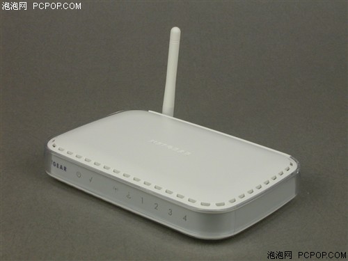

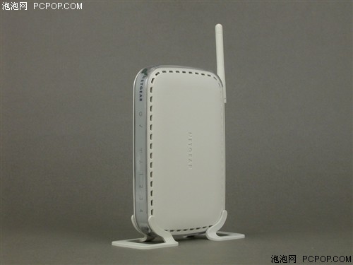

纵观无线产品,NETGEAR的无线路由器漂亮是众所周知的,而WGT624算是上一代产品了,它的外观大家也很熟悉了。

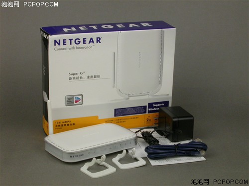

这款产品确实十分养眼,而且配件中还有两个支架,可以把它竖直放置,包装中还有一个电源和一条网线。
乳白色的磨砂外壳给我们的手感一流,透明的侧面围栏就像给产品向上了一层水晶,后面还有一根不可拆卸的天线。

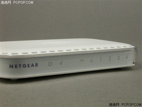

前面板的风格与苹果比起来有过之而无不及,象形的标志代表着一个个的指示灯。

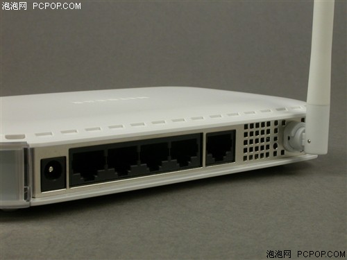

这次评测的产品为V3版本,与以前的版本比起来,后面接口发生了变化,以前的接口是金属片的,现在的变为了黑色的塑料,使用上没有什么影响。
借助赠送的两个支架,可以让路由器竖直放置,节省空间的同时也能让路由器更高一些,信号得到一定的增强。总的来说这种风格的产品没有人会说它不好看,欣赏的也大有人在,设计的十分出色。

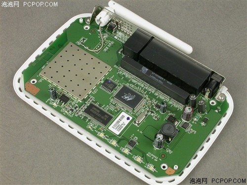

虽然拆解这样漂亮的产品有些心疼,但我们还是应该更深的了解一下它的内部构造。

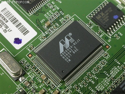

产品的屏蔽部分作的很结实,不能打开,不过里面的芯片一定是来自Atheros的AR2312,属于AR5002AP-G解决方案,AR2312是一颗32bit MIPS处理器,它还整合了无线MAC和基带处理引擎,支持Super G模式(108M)。 这一颗芯片,除了交换机不用控制,其他都它处理,性能毋庸置疑。
熟悉的Marvell交换机芯片88E6060 不多介绍
SDRAM与Flash,容量分别为16MB与2MB,按照常理来看,这样的配置在一般54M、108M产品中算是较高的了。NETGEAR一直与Atheros保持着良好的合作关系,并且一直没有开发125M的产品,这款产品也采用了Atheros解决方案,到底怎样后面的速度测试再来定夺吧。

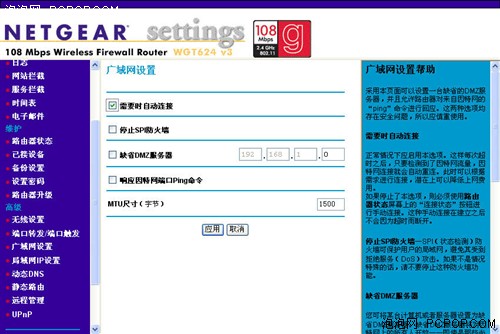

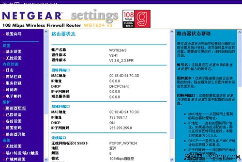

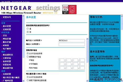

进入WGT624的配置界面,总的来说给人的感觉就是简单明快,记得06年的时候这款产品还是英文配置界面,如今的V3版本已经全部中文化了。

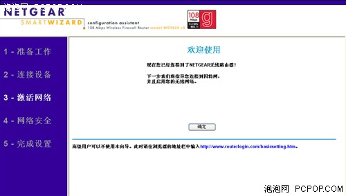

如果想要避免繁杂的设置,使用设置向导也可以完成你的配置步骤。
这是详细配置的界面,左边是所有的配置菜单,中间部分是配置选项,右边是详细的配置说明。

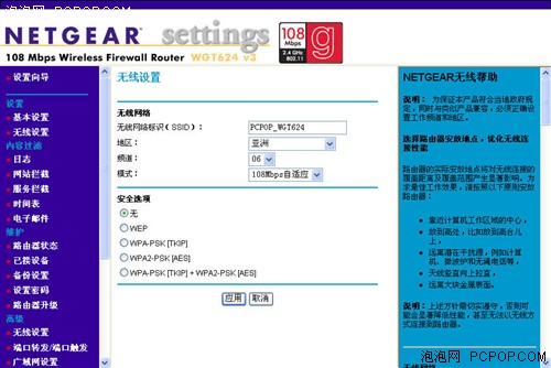

这里是无线方面的设置,地区咱们选择亚洲就可以了,如果启动108M,那么频道不能进行设置,默认就是占据所有信道的,如果没有108M的终端,那么使用11G模式,频道就可以自行选择了。

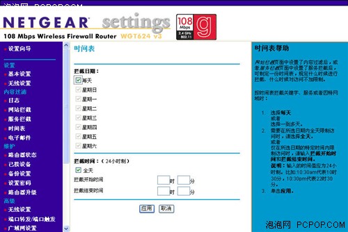

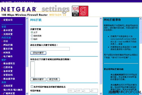

网站的拦截系统 自行设定

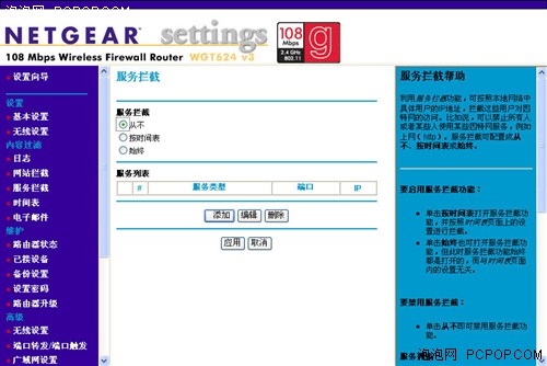

服务的拦截
拦截的时间

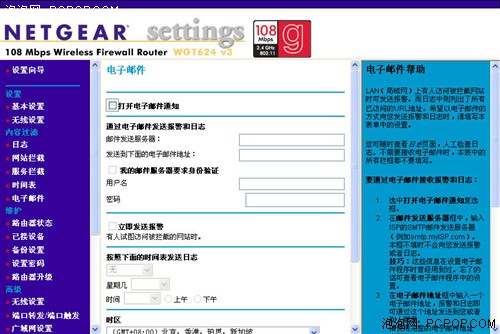

电子邮件报告入侵
路由器所有状态

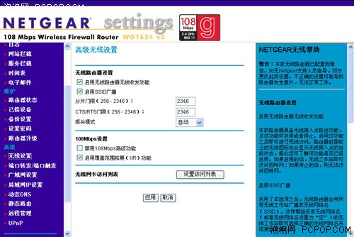

无线高级设定,这里可以设定是否启用XR功能,建议关闭,如果信号不好再打开,实际测试过程中开启此选项的速度效果并不好。

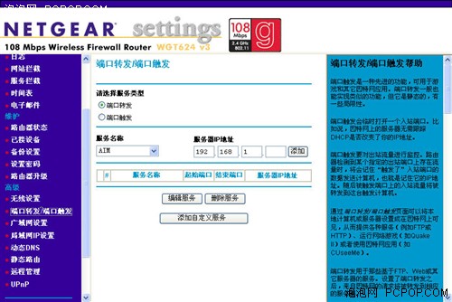

端口转发的设定
设置DMZ等等 P2P下载有用

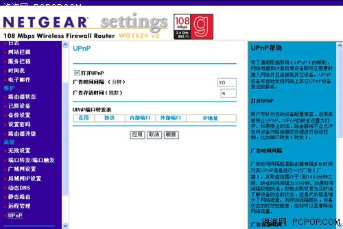

开启UPnP
其实需要配置的地方并不多,按照自己需求来就可以,WGT624的功能并不是很多,都是一些路由器的基础,但是简单易配置十分可取,而且全中文的界面也给扫除了国内用户的疑虑。

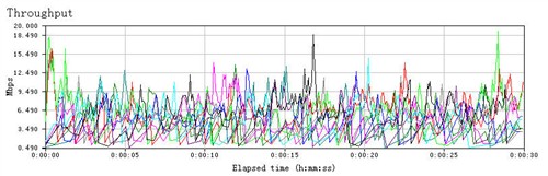

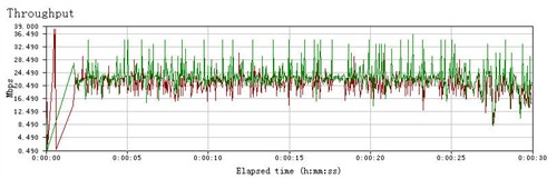

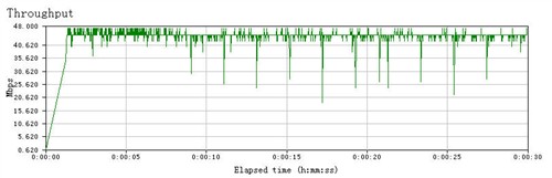

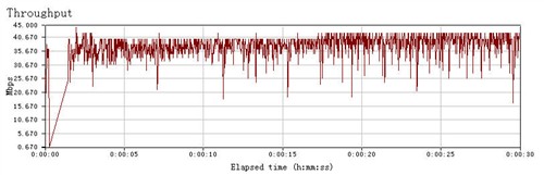

这款产品测试过程中我们遇到了很多困难,起初我们的测试环境有其他的无线网络,此时WGT624表现的十分不稳定,当然这也是11N产品的通病。最后在一个十分理想的环境中测试,速度和稳定度终于正常了。
无线端单PAIR下载:35.086Mbps
无线端单PAIR上传:40.995Mbps
无线端同时上传下载:41.221Mbps
无线端10对PAIR下载:43.710Mbps
理想状态下拥有40Mbps以上的传输速度,这确实体现了108M产品具有的优势,但是遇到无线网络避让信道的技术也可以说是它的一个致命的弱点,如果你的使用环境有其他无线产品,那么你的108M顶多就是个54M。所以在购买之前要了解你的使用环境。
