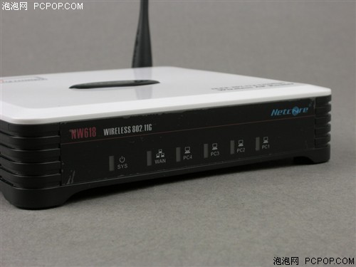

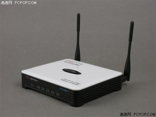

外观上,NW618做工时尚精致。上盖采用高档的白色陶瓷烤漆工艺,既美观又有质感。底部采用黑色实纹耐磨结构,并配以符合空气对流学散热孔设计,保证其工作的稳定性。

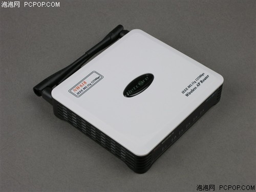

侧方面板为黑色,布满了散热孔,上面板为白色,贴有Netcore的标签,双天线还是最引人注目的,但不能拆卸。
产品的厚度感觉比一般产品厚一些,但这样散热性能会得到很大提升,为产品定位小企业做出了有针对性的设计。
前面板有6个指示灯,一个系统,一个WAN口,4个LAN口,与后面的接口相对应,也是大部分路由器的指示灯方式。

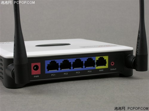

后面的接口分色表示,让用户更轻易辨别接口并部署,这个没什么好说的。从美观角度来说,虽然亮点不多,但稳定性能肯定有质的飞跃,这样的设计利于追求性能的用户。

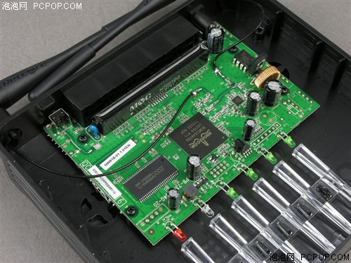

打开产品,我们发现内部并不复杂,属于整合式的解决方案,因为是125M的产品,所以Broadcom的主芯片是肯定的了。
主芯片、SDRAM、FLASH只有这三个主要部件,无线芯片、交换机芯片都整合在主芯片之中了。

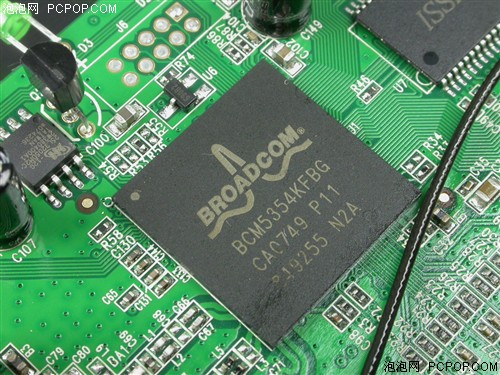

BCM5354KFBG主芯片,别小看这颗主芯片,它所集成的东西简直太多了,240MHz的MIPS32处理器、2.4GHz的broadrange(125M)无线模块、USB 2.0端口控制器、SDRAM控制器等等。正是有了这颗主芯片,才使得这款产品的内部如此简易。

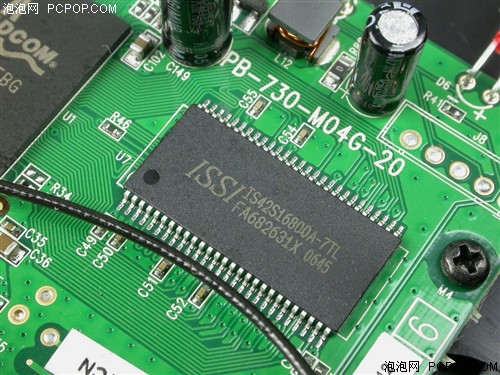

ISSI的SDRAM,容量为16MB,对于民用产品来说大了不少,适合中高端应用。

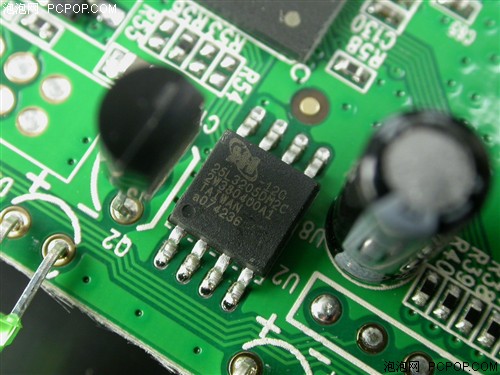

这是一颗迷你的FLASH芯片,容量4MB,看来要存的东西不少,也算是较大的了。

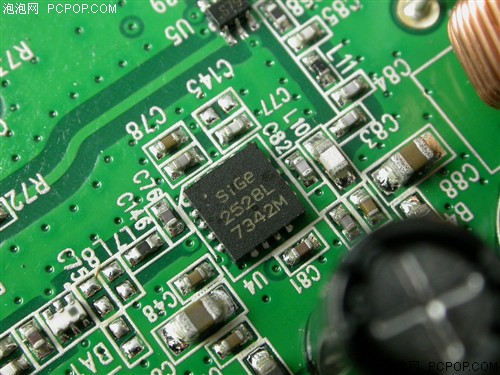

还有一颗无线方面的辅助芯片(暂时这么叫吧),SiGe的2528L,在其他产品中我们也经常可以看到它,譬如Linksys的WRH54G等。总体来说解决方案整合度很高,可以更好的控制成本,减少发热量。
