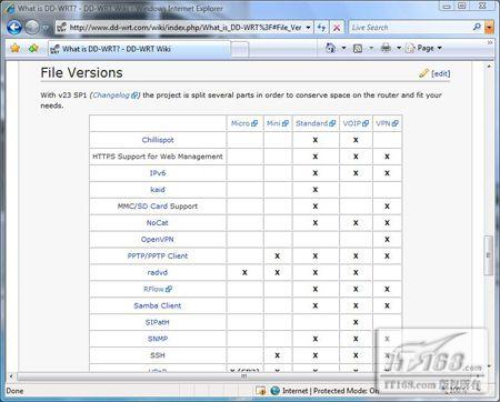

  为了节省路由器资源和支持那些具有较小内存的路由器,每一个固件版本分成不同的版本,来控制其中支持功能的多少。大多数情况下,标准版(Standard Version)是最适合热点网络解决方案的,因为它具有除了特殊的VoIP和VPN之外的所有功能。
  DD-WRT固件文件版本的对比

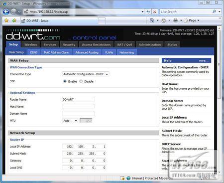

  1、使用路由器的IP地址(默认是192.168.1.1)登录到网页界面(如下图所示)。
  DD-WRT网页界面的示例

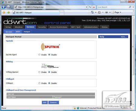

  2、点击Services(服务)标签。
  3、输入路由器的username and password(用户名和口令)(默认是root和admin)到对话框中。
  4、点击Hotspot(热点网络),如下图所示。
  DD-WRT固件中的热点网络设置页面示例
  5、启用其中一个热点网络解决方案,配置其设置,最后点击保存设置按钮。

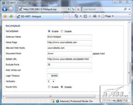

  现在你需要来配置这个热点网络的饿设置:
  DD-WRT中的NoCatSplash设置示例
  Gateway Name:网关名称,使用变量$GatewayName可以被显示在登录页面上;
  Home Page:如果你有一个网站地址,可以输入进去。
  Allowed Web Hosts:用户在点击按钮之前能够访问的域名。如果登录界面在一个网站上,你必须输入它的域名。
  Document Root:登录表格(或登录页面)在你路由器上的哪个目录。如果你把登录页面托管在一个网站上,那么你可以忽略这个选项。
  Splash URL:如果你的登录页面托管在一个网站上,输入它的地址;否则如果它是上传到路由器中的,则保持为空。
  Exclude Ports:设定热点网络用户不可以使用的端口,通过分行来输入不同的端口号。
  MAC White List:设置不受访问限制的计算机网卡的MAC地址。举个例子来说,你可以把你的无线网卡的MAC地址输入进去,那么你访问网络的时候就不会收到上面的端口限制。
  Login Timeout:设置登录界面显示的频率。举个例子来说,你可以将其设定为86400秒,那么每隔24个小时,用户将会看到登录页面,必须再次点击“I Agree”按钮。
  Route Only:当启用它后,你的路由器将不会支持网络地址转换(NAT)。除非你有一个严格路由的网络,保持默认设置(禁用)就可以了。

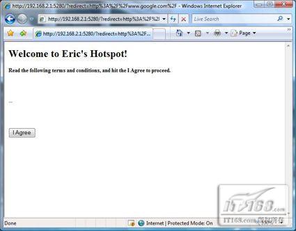

  下图显示了通过如上代码和图5中的设置所得到的最终登录页面效果。
  DD-WRT登录页面示例

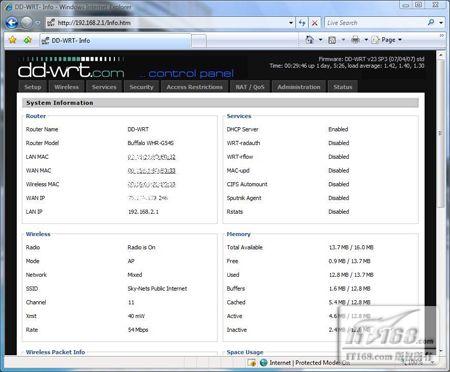

  " 启用信息站点密码保护:默认情况下,当一个用户访问路由器的管理IP地址时,无需输入密码就可以访问一个显示路由器状态信息的页面(如下图),尽管这个信息不时特别敏感,你还是应当阻止普通人可以访问它。到Administration(管理)标签中的Management设置中找到Web Access部分。
  DD-WRT中的信息站点页面示例
