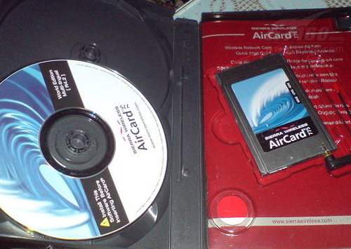

无线路由频繁掉线原因:驱动兼容差
  驱动问题是普遍普遍掉线用户最常见的问题,无线路由器在正常使用一段时间后,就是莫名的出现掉线的情况,这类问题是多数用户在安装操作系统时,采用系统自带的无线网卡驱动,特别是一些盗版XP系统,自带的驱动不是版本过低就是不稳定所导致。
驱动问题是无线频繁掉线的常见原因
  当用户遭遇到此类的问题,第一时间要考虑的是接收端的问题,也就是笔记本端或无线网卡连接端。无论是迅驰笔记本还是安装了无线网卡的台式机,都可能由于由于网卡的兼容性或者是驱动问题引起网络链接出错。
  首先,我们应该确认的是网卡本身有没有质量缺陷,之后检查网卡的驱动是否正常,或者是驱动版本过老。如果笔记本使用的是无线网卡与路由连接,那么除了无线套装外,大多数不同品牌的无线网卡和路由都是可以兼容的,但也不排除有极少数产品间的互操作性不理想,可以尝试着搜索你所使用的网卡型号在百度或是谷歌上查找兼容不好的无线路由,你是否也在这个行列中,以查明掉线原因。

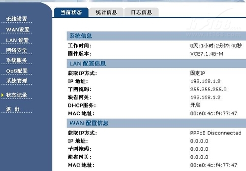

  当然如果掉线问题不是由于病毒引起的,那么最有可能的就是宽带路由器中软件参数设置问题了,我们可以到宽带路由器管理界面中。一一比对各个参数设置信息,特别是“网络参数->WAN口设置”处的拨号设置,看看他是否被设置为“按需连接,在有访问时自动连接,自动断线等待时间X分钟”了。如果是这么设置了那么内网中有人要访问外部internet时宽带路由器才会拨号上网,而且当网络需求在X分钟之内没有网络访问时就会自动断线。我们可以将其修改为“自动连接,在开机和断线后自动连接”来解决问题,清除自动断线断网现象。
无线设置问题也可以导致掉线问题
  软件设置不当也可能出现读者叙述的现象,正如上面所说的WAN口拨号参数设置错误后,当网络在五分钟之内没有internet访问时宽带路由器就自动切断了外部网络拨号连接,这时有人会发现无法上网,而宽带路由器会在接下来的一分钟之内根据“按需连接”方式,在有人有访问需求的情况下迅速再次拨号连接ADSL线路,从而出现了一分钟后网络又恢复正常的现象。

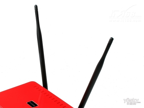

  在使用无线路由器的时候,信道的问题是我们不得不考虑的一个因素,在有多个无线设备使用相同信道的时候,很有可能出现传输不理想甚至是掉线的情况。在路由器的配置界面里,我们可以看到在这个区域所有的无线信道,笔者建议您在选择信道时最好能避开已占用信道数的上下2位最好。(例如,已用信道数为9,您可以选择11或者是像个更远的1信道建立自己的连接)
  另外,IEEE802.11b/g标准其都只支持3个不重叠的传输信道信道,只有信道1、6、11或13是不冲突的,但使用信道3的设备会干扰1和6,使用信道9的设备会干扰6和13……。解决的办法是在无线路由器设置界面中更改为不常用的无线信道,分别采用1、6、11不同的信道,以减少冲突。众所周知,传输距离、介质或其它因素都会造成的无线信号损耗。有线网络与无线网络都有信号衰减,与有线网络相比,无线局域网技术由于在空气中传输,受环境影响更大。随着距离的增加或遇到障碍物时信号会下降,使实际传输距离往往达不到最大极限。
  一般信号强度不够,传输速度大为下降,也可能造成掉线。对此,在进行WLAN布设时可注意尽量避免将无线设备与承重墙、金属物等直面。如果接收功率不够,还可使用高灵敏度无线设备或添加高增益天线做改善,新设备信号传输距离及稳定性都可能较老产品有较大提高,可以考虑选用新产品以改善传输速度及稳定性,减少较远距传输时的掉线率。

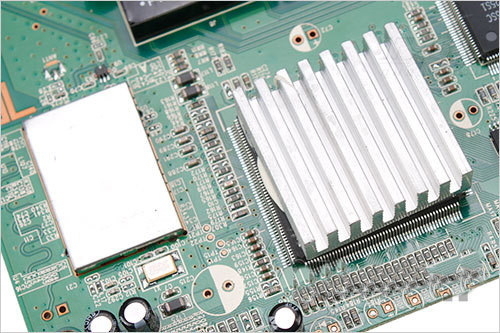

  对于习惯长时间开启无线路由的用户来说,频繁掉线也可能是由于路由器散热问题引起的。这时,我们需要注意用外部散热器进行辅助散热,并注意不要将宽带设备、无线路由器等叠加在一起使用,这样会加重各类设备的散热负担。
设备的散热问题是影响网络稳定的关键
  判断是否是发热引起的断线问题,可以靠主观触摸来辨别,一般低端产品容易出现散热问题,没有较好的散热结构和设计造成的。可以尝试关闭一段时间来测试断线情况,如果有改善,说明是散热问题,可以在路由内部加装散热片,或是额外配备散热风扇进行主动散热,来缓解情况。

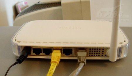

无线路由频繁掉线原因:线路故障问题
  对于大多数家庭用户来说,ADSL猫接无线路由器的布网方式最为普遍,当出现掉线的情况,我们首先要考虑的是线路问题。首先,单独使用ADSL上网试试看,如果可以正常上网那么就可以确定是无线路由器的问题;如果同样掉线,可要求ISP检查进户线质量。线缆松动或连接不牢或水晶头接触片被氧化/卤化,线路接触不好等原因导致高频衰减过大,这也是导致频繁掉线的原因。
  检查连接网络的线缆是否插在正确的端口上,宽带MODEM线应插在无线路由器口,是否连接正确。可尝试更换和无线路由器连接的网线试试,并重点检查水晶头做工和质量(如舌片弹性是否足够),水晶头松动和卤化也会导致网络连接时断时续。ADSL终端的广域口指示灯闪亮,终端无法激活或偶然能激活,仔细检查用户线和电话线的连接是否正确,连接有没有脱落,必要时可换线试试。

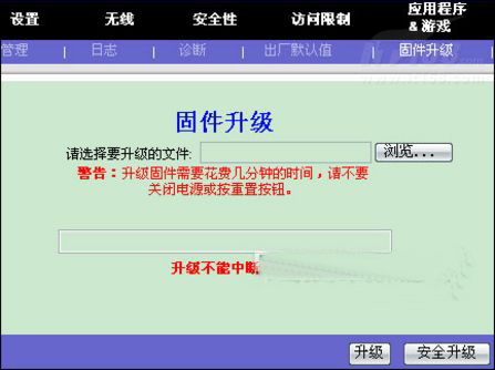

无线路由频繁掉线原因:固件版本老旧
  固件问题也存在无线路由频繁掉线的因素,虽然这种情况较少,但是笔者就碰到过几次,完全是固件的原因,一般来说,刚刚推出的新产品在固件上都有一定的瑕疵,长时间运作就会越发明显,只有经过多次的厂家升级才会渐渐完善,对于一些不明的频繁掉线原因可以从固件下手,也许会有收获。
及时的更新无线路由最新固件有利无害
