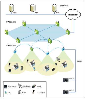

1. 室外搭建无线网络,对重点区域做热点覆盖使无线射频信号布满整个校园区域,用户只要带有无线接收终端就可接入网络。覆盖设备通过将信息接入到楼层交换机接入到校园网络。整个无线网络平台采用WDS无线分布式组网模式,或采用智能MESH网状网模式构架,网络中的每个无线节点之间均可相互通讯。

MESH网状网组网模式
在使用Mesh技术构建的网络中,网络中的每个节点都具备路由选择功能,每个节点只和邻近节点进行通信,因此是一种自组织和自管理的网络。实际上,Mesh网络更像是Internet本身的一种无线版本,分组数据从一个路由到另一个路由进行传递直到到达其目的地,这些特点使Wireless Mesh网络与传统的蜂窝通信网络和固定通信网络有着显著区别。Mesh网络不同于传统的无线网络,因为其中的每个用户节点都是骨干网络的一部分,可以转发其它用户节点的信息,并且随着网络节点的增加,网络的覆盖范围以及灵活性也会随之增加。

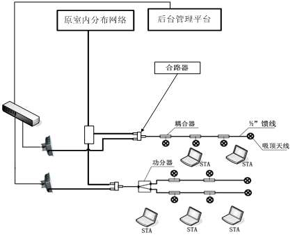

2. 在人口密集度比较高,接入量比较大且建筑构造比较复杂以至于无线射频信号未能达到或不能满足网络接入需求的覆盖区域,采用室内分布双网合路的网络建设方案加以补充。在已建设的小灵通或GSM室内分布网络中,利用原有网络天馈基础,增加相应WLAN网络接入设备实现WLAN室内分布系统。
室内分布系统

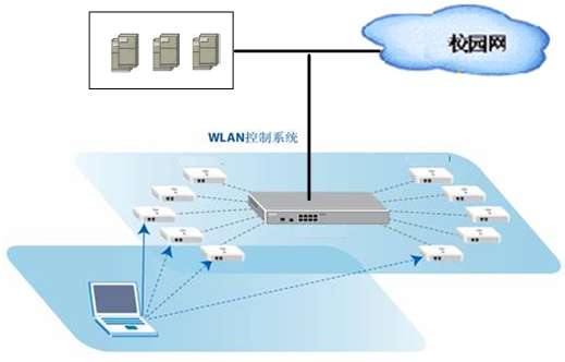

WLAN控制系统采用湖南城市热点无线通信有线公司的“NAC-”系列接入控制器。NAC本身就相当于集认证管理于一身的管理服务器。通过NAC本身或配合校园网内认证授权服务器,管理员可有效管理整个无线或者有线网络。

提供多种用户认证功能(WEB+DHCP、PPPOE、802.1X),支持无线接入设备与用户终端之间的空中链路加密,支持VPN隧道加密技术,支持MAC存取控制。
集中式远程无线管理功能可一次设定所有可管理的无线接入设备。网络管理员通过NAC可启用或停用被管理的无线接入设备,监控无线接入设备的连接状态,提供自动侦测功能,提供Syslog,方便管理员集中掌控诊断整个网络。
此解决方案使无线网络能与原来的有线网络、应用系统以及安全策略有机并且能够无缝的相结合在一起,针对学校对于校园无线网络的需求,从用户安全认证、用户管理和无线网络管理等问题方面都提供良好的解决办法。
