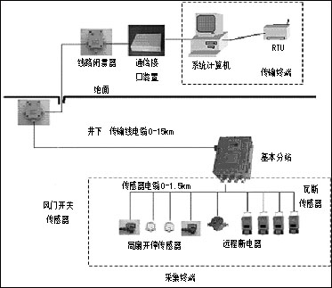

  煤矿井下数据通过专用设备(采集终端)进行采集,采集的数据包括矿井瓦斯浓度、温度、通风情况、风扇工作情况等。采集到的数据通过矿井监控网络传输到井上系统计算机,安装在计算机上的协议转换软件进行数据格式和协议转换,转换后的数据通过接口(如RS232、以太口等)接到CDMA制式无线数据通讯终端(RTU),并完成数据在CDMA 1X网上数据传输。系统计算机和无线数据通讯终端(RTU)共同组成了采集数据通讯的传输终端。

宁夏煤炭安全监控系统网络拓扑图
