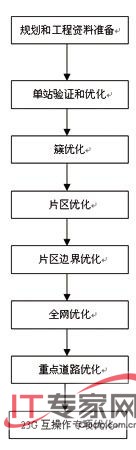

  在进行工程阶段的优化时,首先要对每个基站的设备安装、天馈系统进行检察,对设置的覆盖、频率、扰码、邻区、切换参数进行单站检查验证。然后通过路测,结合天线调整以及邻区、频率、扰码和基本参数优化,达到初步的KPI指标要求。覆盖调整优化是工程阶段优化的重点。

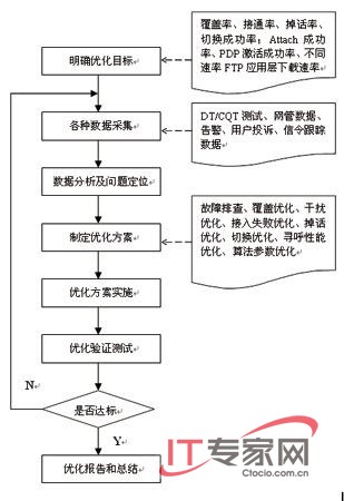

  TD网络的优化是循环往复的过程,基本的流程如图所示,其中图1是工程阶段优化的流程,图2是运维阶段优化的流程:
图1 工程阶段优化流程
   图2 运维阶段优化流程
图1 工程阶段优化流程
   图2 运维阶段优化流程

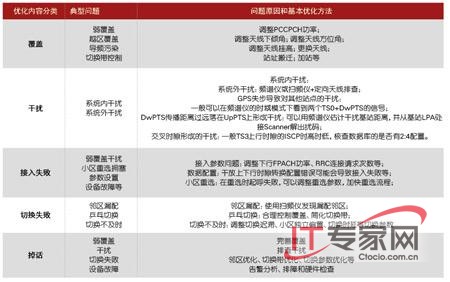

  我们在运营TD网络的过程中,将TD无线网络优化工作中的常见问题和优化方法概括总结如表1所示。
  表1 TD无线网络优化常见问题及优化方法
  由于TD网络较2G复杂,尤其是PS业务种类和算法多,网络参数优化对提升网络质量很重要。例如RNC上的打孔参数(PL)设置会影响TD网络的PS业务容量,当PL设置为6时,对于承载速率为上下行32k/32k时,单个用户占用的码资源却为上行8/下行5码道(SF为16);如果将PL设置为4,通过优化打孔参数,可使单用户占用码道资源降低到上下行各占4个码道(SF=16),这样就节省了码道资源,提高了容量,当大量PS业务占用32k/32k承载时尤其如此。
