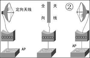

  当三个或三个以上的局域网之间采用光纤或双绞线等有线方式难以连接时,可采用点对多点的无线连接方式。只需在每个网段中都安装一个AP,即可实现网段之间点到点连接,也可以实现有线主干的扩展(如图2所示)。在点对多点连接方式中,一个AP设置为Master,其他AP则全部设置为Slave。在点对多点连接方式中,Master必须采用全向天线,Slave则最好采用定向天线。
