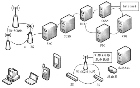

  也就是说TD从信道计算和基站建设方面考虑,要建设高质量高速率的数据无缝覆盖要求小区半径不能太大,否则投资规模太大,并且从经济效益上来说也不适合支持热点地区的数据业务覆盖。而WiMAX技术正好能解决这些问题。理想的联合组网方案是:利用WiMAX对高速数据业务的支持能力,用WiMAX覆盖高速数据业务密集城区,而利用TD-SCDMA支持快速漫游以及可提供全网覆盖的通话业务的优势实现语音和低速数据的连续覆盖,并且还可以利用WiMAX系统提供E1接口实现TD基站的互联,见图1。如此则可以实现两大系统的优势互补。具体来说则是,对于3G的用户,WiMAX与3G的联合组网可以提供更高速的宽带数据业务以及更为便宜的宽带接入价格;对于WiMAX用户,WiMAX与3G的联合组网则可以提供更广域的无线接入服务,以及更好的移动性能。另外,WiMAX技术与3G的融合有助于降低3G网络的建设和运营成本,并提高移动和无线宽带业务的服务质量。
  图1 TD-SCDMA与WiMAX混合组网

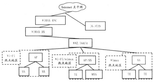

  WiMAX和Wi-Fi的联合组网的切实可行的方式是利用WiMAX把Wi-Fi热点连接起来,为WLAN AP提供E1/T1和IP双通道无线传输,实现更广范围的高速无线接入,使Wi-Fi摆脱地域空间的限制,更好地给用户提供数据服务。
  WiMAX,Wi-Fi和3G联合组网,利用统一的管理平台实现用户信息的共享,可以大大提高现有网络的性能。模型如图2。
  图2 Wi-Fi与WiMAX混合组网

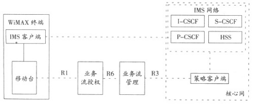

  NGN是当前通信界、计算机界、广播电视界都十分关注的热点。它是一个关系到业务、功能体系、QoS、安全、计算等多个方面的复杂体系。IP多媒体子系统(IMS)是业界公认的NGN的核心组成部分,IMS是移动网络向全IP发展的一个重要里程碑,由3GPP在Release 5版本及其以上版本中提出支持IP多媒体业务的子系统,其核心特点是采用SIP协议和接入的无关性。3GPP和WiMAX网络之间的互连必须基于IMS功能实体。IMS可向用户提供丰富的多媒体宽带业务,向用户提供QoS保证。
  将IMS与WiMAX进行互联,从而向用户提供丰富的业务,是十分具有吸引力的。
  图3为WiMAX与IMS的互联方式。P-CSCF和策略客户端往往处于同一设备中。
  P-CSCF接收用户通过SIP发起的服务请求。
  通知策略客户端,根据SIP消息中的QoS信息,发起资源预留和授权,建立端到端的QoS。
  图3 WiMAX与IMS的互联

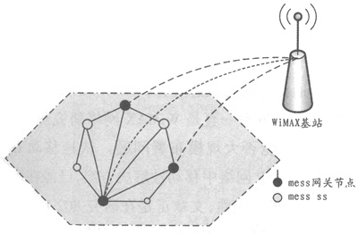

  WiMAX为了扩展覆盖范围、增强远离基站的终端通话质量和提高数据吞吐量,将Mesh结构纳入到802.16系列标准中,作为对传统点对点结构的增强和扩展。工作在高频段上的固定宽带无线接入系统受视距传输的限制,无法直接面向许多终端用户,但却能实现较高的系统容量。Mesh网中众多的网关节点则需要一个连接到骨干网的接口,这一接口如果采用光纤等有线技术,在网络规划和网络实施时将受到极大的限制。因此将WiMAX无线接入系统和Mesh网络结构结合起来,模型如图4所示,通过WiMAX无线宽带接入基站,实现Mesh网络中的网关节点到骨干网的接入。另一方面,基于Mesh网络的特点,IEEE 802.16标准在2~11 GHz频段范围内规定在MAC层采用Mesh网络拓扑结构进行覆盖距离的扩展。Mesh通过基于分组数据的多跳路由技术绕过障碍、干扰和拥塞,很好的支持非视距传输,使得传统的WiMAX系统得到增强。
  图4 WiMAX与Mesh混合组网
