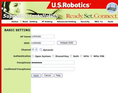

  在支持新的IEEE 802.11i安全标准的硬件出现之前,作为一个权宜之计,WPA主要针对的是密钥相对容易被捕捉和破坏的企业网络。与家庭或是小型企业局域网相比,企业网络密钥被窃取的过程相对容易,黑客只需要从几天的网络流量中搜集并创建攻击所需信息即可完成对密钥的窃取。同样,WPA也适用于不需要外部认证、使用简单共享密钥的小型网络。设计者的初衷是通过向已存在的无线设备中加入WPA,利用设备固件或是相关的客户端软件进行升级。但不幸的是,这项技术的发展需要时间,技术的实施也是如此,假如你想使用WPA,最好先确认一下你的服务提供商是否支持这项技术。大多数服务提供商支持,但并不是所有的。更重要的是,一些较老的设备可能并不能升级,因此应首先与服务提供商取得联系,并对相应事宜进行核实。
  别忘了,你需要对所有的设备进行升级以支持WPA,这包括接入点、无线路由器、客户端网络适配器、无线桥接器和打印机服务器等,任何存在无线接口的设备都需要升级,而不能与WEP兼容使用。另外,如果你是Windows XP用户,你还需要对软件进行升级以增加WPA支持,利用Windows自动升级服务或直接安装SP2都能实现。详情参见微软知识库第815485号文章。(http://support.microsoft.com/?kbid=815485)
  图1 较老的无限硬件有可能需要升级以便支持WPA。图中的US Robotics接入点很容易升级,但有的厂商只在新产品中支持WPA。

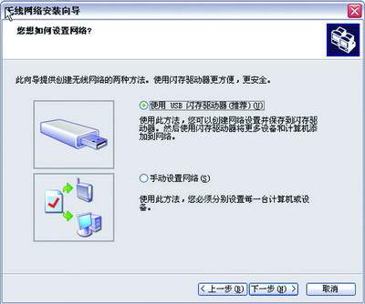

  无线向导
  在XP SP2系统中,无线网络设定向导可以用几种方式启动。你可以在控制面板的“网络和Internet连接”里找到,“网上邻居”里也同样有该向导的启动快捷方式。在PC上运行向导不需要启动无线界面,但是如果你想将设置自动转换到其他设备上的话,必须借助于USB端口。

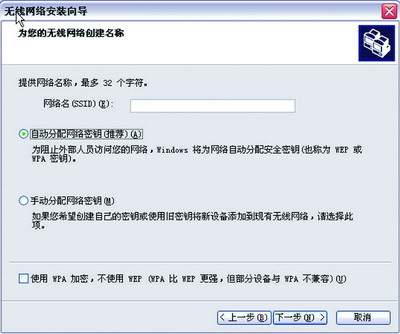

  假如以前已经设置了一个无线网络,向导会首先询问是否你想在网络上增加新的电脑或设备,否则就默认为增加一个全新的网络设置。这是由服务设定识别器(Service Set Identifier/SSID)来识别的,无论你选择执行的加密种类和级别如何,都要求有一个有效的无线网络名。
  图3 新无线设置向导可以同时用于WEP和WPA的加密设置。前提是硬件必须支持WPA。
  如图3所示,网络有一个无线SSID,你既可以让向导自动分配网络密钥(推荐选项)或者手动进行分配。该向导仅仅用来设置那些利用一个或多个接入点接入网络的无线局域网(所谓的公共设施模式),不能用在ad-hoc网络。虽然WEP加密是默认的,你也可以选择使用受限WPA。需要提醒的是,WPA与WEP不同,并不能支持所有设备。

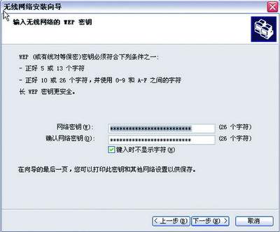

  图4展示的是手动分配网络密钥的操作界面。这是针对WPA的情况,但是当选择WEP时,除了密钥的长度提供了两个选择外,其余基本上是一样的。
  图4 大多数用户倾向于使用向导分配的密钥,不过为了安全起见你可以选择自己键入字符。
  密钥既可以用普通的ASCII字符(如键盘上可找到的数字,字母和符号),也可以用十六进制数字,向导通过键入的字符数可以识别出字符的种类。你也可选择在输入的时候显示输入的字符,这样可避免手误。

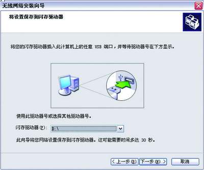

  接下来你需要在自动和手动分配之间进行选择,这里我们介绍的是自动分配。首先准备一个U盘,选择“使用USB闪存驱动器”选项,之后你被要求插入U盘然后选择系统分配的驱动盘符。随后向导会将无线网络设置连同其他几个所需的文件一起存入U盘中,保存为一个XML文件。
  图5 向导会提醒你插入U盘以便备份含有设置信息的XML文件。
  剩下的工作就很简单了,把U盘插入无线AP或者任何你想在无线局域网内使用的无线设备上,XML文件里的设置将会被自动更新到这些设备上。

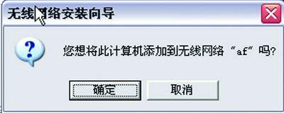

  对于使用XP SP2的PC来说,插入U盘后,系统识别出该设备,便可以对PC的无线网络进行设置了。这时无线网络设置向导会自动启动,并询问你是否想在无线网络中增添电脑。点击确定,设置就会使用U盘中备份的设置信息来完成整个设置过程。
