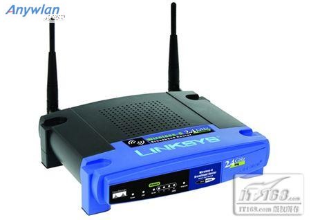

  在你开始之前,你需要一个不仅仅能够运行Snort,而且可以作为一个无线访问点的系统。最经济的办法是使用经典的Linksys WRT54G无线路由器。WRT54G支持开源固件,它可以被被许多不同的版本所替换,从而获得增强的功能,其中包括运行Snort。另一种选择是,如果你有一个闲置不用的计算机,一个无线网卡,一个普通的以太网卡和很多空余时间,你可以把它设置为一个访问点。
  Linksys WRT54G

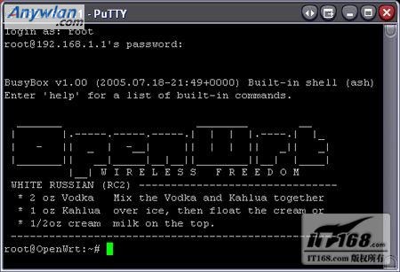

  本篇文章将使用一个运行OpenWRT RC 2(代号White Russian)固件的WRT54G路由器来进行演示。有很多Linux版本的无线路由器固件可供使用,但是我之所以选择OpenWRT是因为它简单、轻量级。
  使用中的OpenWRT固件
  我不打算在这儿对于如何安装OpenWRT进行详细的介绍,因为在OpenWRT网站上有非常好的安装文档(http://openwrt.org/OpenWrtDocs/Installing)。安装完成后,你可以通过telnet登录到路由器上。

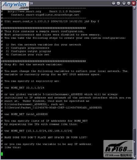

  现在你已经安装并在运行Snort Wireless,接下来是对其进行配置,以使其在你的特定网络中使用。当ipkg在运行的时候,Snort安装它到你的额路由器的/etc/snort目录中。和所有比较优秀的基于Unix的程序一样,Snort使用一个可编辑的配置文件来记录关于它的网络环境和它所能查阅的不同攻击方式的信息。这个文件被叫做snort.conf(下图),位于/etc/snort目录下,在你喜欢的文本编辑器中打开它(如果路由器上默认没有的话,可以使用ipkg来下载这个程序)。
  通过Vi查看snort.conf配置文件
  现在你可以配置你的特定网络中的所有不同的变量,包括入侵检测系统所运行的无线访问点的名称,和你想与潜在的攻击者区分开的所有客户端的MAC地址。在这儿有很多参数需要配置,因此确信你已经全部看完了这些参数,以确保你可以合理的去配置它们。尤其是你需要关注的几件事情是Snort Wireless新增的Wi-Fi专用预处理器。这些包括检测诸如NetStumbler和MAC地址欺骗之类的被动网络扫描预处理器。这些预处理器和它们所能做的内容大体如下:

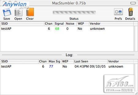

  " AntiStumbler:为了发现其他访问点,诸如NetStumbler和MacStumbler之类的程序利用空SSID。这些SSID被设置成0位,被当作广播SSID使用(类似于于广播ping请求),来欺骗其他访问点反馈它们的SSID到广播主机。对于驾驶攻击(wardriving)和其他网络侦察尝试,它是非常有用的。当有过多的空SSID被从一个单一的MAC地址发出来的时候,AntiStumbler预处理器可以识别并向入侵检测系统报警:一个潜在的攻击正在发生。
  注意:这个预处理器不能检测诸如Kismet之类的驾驶攻击(wardriving)程序,因为这类程序只是简单的侦听原始的802.11帧,而并不发出请求包。

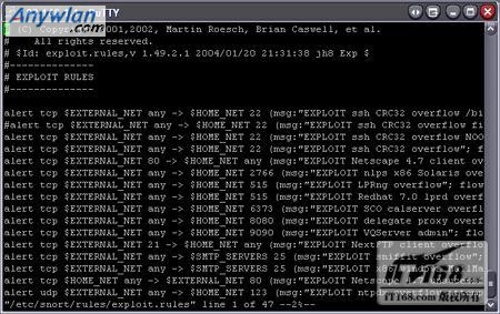

  除了上述之外,Snort Wireless包括许多预设的规则来满足更广范围的应用。根据你的实际应用网络情况,某些规则可能用起来非常顺手,例如如果你的网络中有一台Web服务器的话,其中具有几乎全部的Web规则。你只需要将想要Snort使用的规则进行发注释就可以。默认情况下,不同的规则被保存在/etc/snort/rules下,你可以在你喜欢的文本编辑器中查看这些规则。它们的格式与前面我们所说的规则相似,并且提供很好的示例来帮助你编写自己的规则。

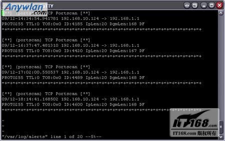

  一个端口扫描主机被一个Snort规则抓住并进行了日志记录

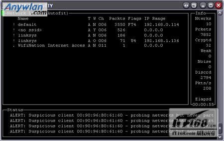

  现在Snort已经开始运行,并且针对数据包进行侦听,它还可以做更多的事情来保护你的无线网络。Kismet是一个类似Snort的工具,可以被作为入侵检测系统的备选软件。Snort只运行在第三层-网络层,负责IP和其他通信,而Kismet则运行在二层-数据链接层,负责以太帧。因此同时部署这两个程序可以极大的增加你的系统的有效性。
  使用中的Kismet
