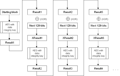

AES CCMP 使用 CBC-MAC 来计算 MIC 和 AES 计数器模式以加密 802.11 有效负载和 MIC。为了计算 MIC 值,AES CBC-MAC 将使用下列过程:
1.
使用 AES 和数据完整性密钥加密第一个 128 位块。这将产生一个 128 位的结果 (Result1)。
2.
对 Result1 与正在进行 MIC 计算的后 128 位数据执行异或 (XOR) 操作。这将产生一个 128 位的结果 (XResult1)。
3.
使用 AES 和数据完整性密钥对 XResult1 进行加密。这将产生 Result2。
4.
对 Result2 与后 128 位数据执行 XOR。这将产生 XResult2。
在步骤 3-4 中对数据的其余 128 位块重复同样操作。最终结果中的高阶 64 位即 WPA2 MIC。下图说明了 MIC 的计算过程。

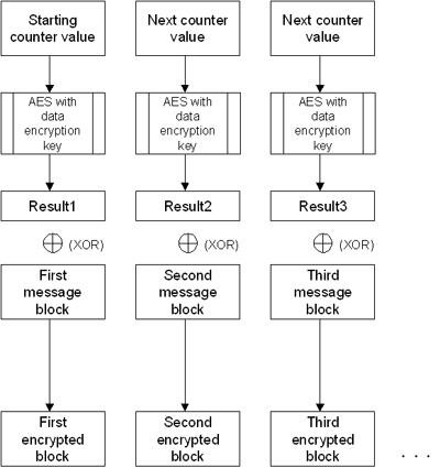

AES 计数器模式加密算法使用下列过程:
1.
使用 AES 和数据加密密钥加密第一个 128 位计数器。这将产生一个 128 位的结果 (Result1)。
2.
对 Result1 与正在进行加密的第一个 128 位块数据执行异或 (XOR) 操作。这将产生第一个 128 位加密块。
3.
增加计数器的值并使用 AES 和数据加密密钥对其进行加密。这将产生 Result2。
4.
对 Result2 与后 128 位数据执行 XOR。这将产生第二个 128 位加密块。
AES 计数器模式对数据的其余 128 位块重复步骤 3-4,直到最后一个块为止。对于最后一个块,AES 计数器模式将对已加密的计数器与剩余的位执行 XOR 操作,从而产生与最后一个数据块长度相同的加密数据。下图说明了 AES 计数器模式过程。

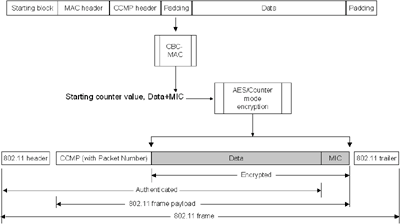

为了加密单播数据帧,WPA2 将使用下列过程:
1.
将第一个块、802.11 MAC 报头、CCMP 报头、数据长度和填充字段输入到 CBC-MAC 算法,同时输入数据完整性密钥以产生 MIC。
2.
将第一个计数器值与数据与计算的 MIC 数据组合输入到“AES 计数器”模式加密算法,同时输入数据加密密钥以产生加密数据和 MIC。
3.
将包含“数据包编号”的 CCMP 报头添加到 802.11 有效负载的加密部分,并使用 802.11 报头和报尾封装结果。
下图说明了单播数据帧的 WPA2 加密过程。

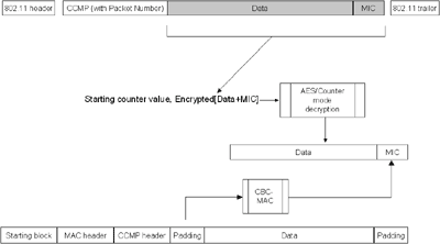

为了解密单播数据帧及验证数据完整性,WPA2 将使用下列过程:
1.
根据 802.11 和 CCMP 报头中的值确定第一个计数器值。
2.
将第一个计数器值和 802.11 有效负载的加密部分输入到 AES 计数器模式解密算法,同时输入数据加密密钥以产生加密数据和 MIC。在解密时,AES 计数器模式将对已加密的计数器值与已加密的数据块执行 XOR 操作,以产生解密数据块。
3.
将第一个块、802.11 MAC 报头、CCMP 报头、数据长度和填充字段输入到 AES CBC-MAC 算法,同时输入数据完整性密钥以计算 MIC。
4.
将 MIC 的计算值与解密后的 MIC 值进行比较。如果 MIC 值不匹配,WPA2 将自行丢弃该数据。如果 MIC 值匹配,WPA2 将把该数据传递到更高的网络层进行处理。
下图说明了单播数据帧的 WPA2 解密过程。
