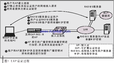

  当用户已经与AP连接时,在没有完成成功的网络登录的情况下不可能被提供网络服务。在建立连接后,用户和网络设备(AP或者远程接入拨号用户服务器)交换EAP消息进行双向认证,用户对远程接入拨号用户服务器(RADIUS)的秘密信息(例如:证书)进行证实,反之亦然。EAP示证者在用户的机器上获得使用者的秘密信息(如用户ID和口令、用户ID和一次性口令(OTP)、用户ID和数字证书)。在双向认证成功的基础之上,RADIUS和用户同时生成用户特定的WEP密钥,用于用户当前的登录会话。用户口令和会话密钥在无线链路不能以明文传输。具体流程参见图1。图中第4步和第5步根据EAP类型不同次序可交换。
  EAP认证对IEEE 802.11标准有3点主要改进:第1点是双向认证机制,这一机制有效地消除了中间人攻击(MITM),如假冒的AP和RADIUS。第2点是集中化认证管理和动态分配加密密钥机制。这一机制解决了管理上的难度(虽然WEP所使用的Rivest密码4(RC4)没有缺陷,但给网络里的所有AP和客户分发静态密钥很繁琐[6]。每一次无线设备丢失,网络必须重新配置密钥以防止非法用户利用丢失的设备进行非法登录)。第3点是能够定义集中策略控制,当会话超时时将触发重新认证和生成新的密钥。

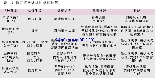

  表1对几种可扩展认证协议进行了比较。
  表1中消息摘要5(MD5)是原先使用的方法,这里只做比较用。其他的EAP认证技术是根据情况实现的认证技术。用户身份模块认证(SIM)和AKA认证协议是WLAN将与2G和3G互通而产生的认证协议。IEEE 802.11i工作组正准备把基于SIM卡的EAP认证写入IEEE 802.11标准当中,这是网络融合互通的趋势。
  在使用传输层安全(TLS)EAP进行网络认证和初始密钥的分发时,用户的客户端需要安装网络侧的数字证书。为了利用标准的传输层安全(TLS)EAP,客户端需要安装用户的证书和私钥,具体实施时可以规定所有客户端用户证书和私钥都是一样的,以避免由于目前公钥基础设施(PKI)不成熟而带来的用户证书分发维护以及管理的困难。当认证方式为隧道传输层安全(TTLS)EAP时,认证点在AP上。AP完成用户对网络的认证,无线链路上存在对于用户认证过程和数据交互过程的加密通道,并且用户需要在IEEE 802.1x认证过程中输入用户名和密码。

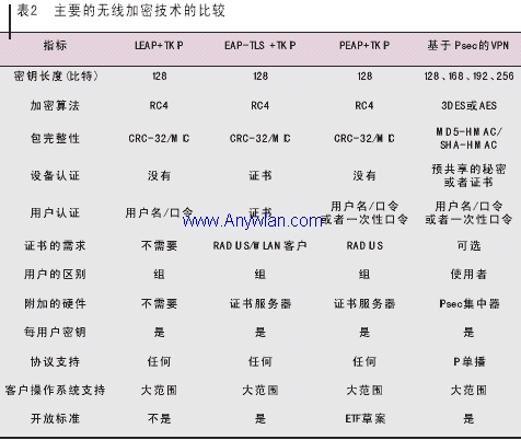

  IEEE 802.11i在802.11安全标准草案里包括两个增强的加密技术:TKIP和AES。TKIP是对基于RC4的WEP进行软件升级后的改进协议,AES是一个增强的对RC4进行替换的加密算法。
  1.3.1 临时密钥完整性协议
  加密技术TKIP与WEP一样基于RC4加密算法,其在现有的WEP加密引擎中追加了密钥细分(每发一个包重新生成一个新的密钥)、消息完整性检查(MIC)、具有序列功能的初始向量和密钥生成与定期更新功能等4种算法,极大地提高了加密安全强度。
  1.3.2 AES-CCMP
  AES算法和计数器模式/密码反馈链接/完整性校验模式协议(CCMP)是增强安全算法,但是需要在软件与硬件两方面有支持,因此目前实现起来还有一定难度。但是在2004年第2季度将要推出的正式的IEEE 802.11i标准中其将是主流安全算法。
  Wi-Fi联盟推出的Wi-Fi保护接入(WPA)技术实现了TKIP,但IEEE 802.11i草案中主要的内容,如安全的独立基本服务集(IBSS)、安全快速的切换、安全的断开认证和连接、增强的加密协议等都没有实现。Wi-Fi联盟将在WPA2中完全包括IEEE 802.11i标准中的技术。
  1.4 基于IPsec的VPN技术
  IPsec是一个标准开放的确保IP层网络通信安全的结构[9]。IPsec虚拟专网(VPN)技术使用定义在IPsec里的安全服务来保证诸如Internet等公众网络上的数据通信的机密性、完整性和认证功能。IPsec可以通过在IEEE 802.11无线通信的明文上覆盖IPsec的方式,使WLAN的安全得到实际保障。
  IPsec规范确保只有授权用户能访问网络,数据不会被截取,其中无线接入点只需简单配置就可以支持开放访问,无需任何WEP加密。在增强安全性的IEEE 802.11i标准还未推出的情况下,很多公司为了加强安全保障,已经开始在移动通信设备上使用基于IPsec的VPN技术。但是由于基于IPsec的VPN技术应用成本高、实现复杂,这种方案并不适合所有用户采用。
  1.5 其他保密安全技术
  在WLAN安全解决方案中,政府和大型机构将不使用或者推迟使用WLAN,他们将等待安全的WLAN保密安全技术,如WPA,或者类似产品诞生。但也有的将采用其他保密安全技术。
  (1)使用私有的WEP安全技术。私有的WEP安全技术对WEP的形式进行一定改变,但是还是容易被攻击,而且私有协议不能互相兼容。
  (2)增强的2层隧道协议。哈里斯公司开发的安全无线局域网——Harris SecNet 11采用增强的2层隧道协议,目前美国国家安全局已允许政府使用。其能提供增强的安全,但是造价昂贵(估计每个网络接口卡需要2 500美元)。
  表2对几种主要的无线加密技术进行了比较。
