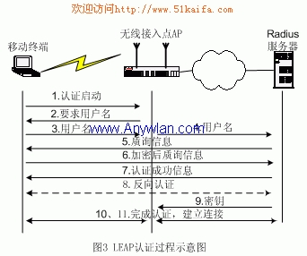

3.1 LEAP协议用户认证过程
LEAP认证是在无线终端和RADIUS认证服务器之间进行的。无线接入点AP在认证过程中,除了把EAP数据发往RADIUS服务器外,把所有通向有线网络的其它网络流量全部屏蔽掉了。认证过程中,AP仅仅担任转发通道的角色。LEAP协议的具体认证过程如下:
1. 无线终端连到AP,并试图登录网络,无线终端发送EAPOW-Start到AP,启动认证过程。
2. AP要求获得无线终端的用户名,并发送EAP-Request/Identity到无线终端。
3. 无线终端把自己的用户名发送给AP,并发送EAP-Response/Identity到AP。
4. AP再将收到的EAP-Response/Identity信息转发到指定的RADIUS服务器,该信息是带有EAP扩充的RADIUS访问请求。
5. RADIUS服务器通过AP向无线终端发出一个质询信息,并要求其回应。
6. 无线终端收到质询信息后,根据本地的密码对这个数据包进行加密,然后将加密后的数据包发送回RADIUS服务器。
7. RADIUS服务器收到无线终端的响应后,在自己的数据库中取出对应无线终端的密码,采用相同的算法对自己发送到无线终端的认证数据包进行加密。然后RADIUS服务器把自己计算出的加密后的数据包和无线终端发送回来的加密后的数据包进行比较,如果两个数据包一致,RADIUS服务器就认为终端身份合法,随即向无线终端发出一个内嵌有EAP成功的RADIUS数据包。
8. 然后无线终端与RADIUS服务器互换角色,从第4步至第6步的过程倒过来重复一遍,完成无线终端对RADIUS服务器的认证。
9. 双向认证完成后,RADIUS服务器和无线终端会商定在本次会话中供无线终端使用的特定、唯一的密钥。RADIUS服务器将WEP密钥(会话密钥)发送到对应的AP。
10. 无线终端在接受到RADIUS服务器发来的认证成功的数据包后,也会在本地自动生成一个和在RADIUS服务器端生成的一致的动态WEP密钥。
11. 无线终端和AP激活WEP,这样加密通道就建立起来了。
以上是正常的认证过程,其间如果认为无线终端非法,RADIUS服务器会发送一个RADIUS拒绝数据包,其中内嵌一个EAP失败数据包,宣告认证失败。
