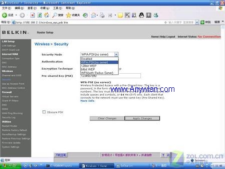

WPA加密方式的简单介绍:WPA具有每发一个包重新生成一个新的密钥、消息完整性检查(MIC)、具有序列功能的初始向量”和“密钥生成和定期更新功能”等4种算法,极大地提高了加密安全强度。并且TKIP与当前Wi-Fi产品向后兼容,而且可以通过软件进行升级。从无线网络安全技术的发展来看,目前的WPA甚至其第二代技术已经相当完善了,对于个人用户的网络安全来说,WPA几乎可以使我们免受一切攻击。
WPA加密模式

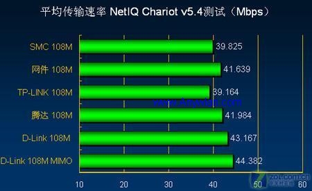

非加密状态下的传输速度(108Mb产品)

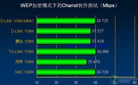

108Mb产品在WEP加密模式下的传输速度(对比上图)

通过测试我们得到的结论是,无线网络在加密状态下的传输能力确实有一定的下降,不过普遍来说这种影响还是很小的,大约为10%左右。而对于一些品质优秀的产品来说,在加密状态下的损失甚至可以忽略不计。所以,无论是从安全角度还是传输能力来看,用户都应该开启无线路由器的加密功能。

“有人的地方就有江湖”,其实对于互联网来说“有网络的地方就存在隐患”这句话同样适用。也许有些朋友知道,在不加密无线网络的情况下,随便用一款sniffer软件就可以监听到ssid,或者更改一下注册表就可以假冒你的mac,进行网络盗用;即使是加密,有些人也会用AirSnort程序来破解你的WEP。所以对于无线用户尤其使家庭用户来说,WPA是最应该采用的安全手段,并且定期更换密码、尽量使用128位高级加密等等都是值得采用的安全措施。另外,如果您感觉到无线网络正在被人盗用,可以打开路由的DHCP功能,到LOCAL CLIENT下查看是否有不明身份的用户正在进行非法连接。
