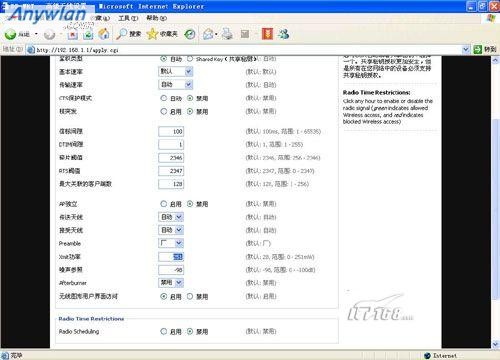

  实际上并不是所有的无线路由器,无线AP都具备用户自定义信号发射功率的功能的,就笔者经验来说只有刷过机的产品(例如刷过DD-WRT或TOMATO固件)以及部分linksys厂商的产品具备这种调节信号发射功率的功能。凡是可以调节信号发射功率的产品,在其管理界面中我们都可以看到一个功率值的填写区域,我们在信号大小范围内选择一个合适值填写即可。笔者以刷新过DD-WRT固件的设备为例进行介绍,首先我们通过192.168.1.1访问管理界面,输入正确的管理员帐户和密码后进入具体设置页面,之后选择“无线”->“高级设置”,在其页面下找寻Xmit功率参数,这里默认是28,范围可以选择0到251mW,我们根据需要修改即可。(如图1)
  小提示:
  实际上笔者见过的能够自定义修改无线信号发射功率的固件只有DD-WRT和TOMATO两种,在操作上略有差别,不过基本的配置信息相同,上面介绍的是DD-WRT中无线信号发射功率调节设置方法。
  当然我们可选的功率参数默认是28,而范围是0到256mW,相应的设置为比较大的值可以提高信号发射功率强度,笔者对调节功率前后的无线客户端接收情况进行了对比,默认情况下DD-WRT设备的发射功率为28mW,在同一个位置无线客户端无线信号检测的结果是-72dBm左右。我们将无线信号发射功率修改为最大251mW后,发现接收到的信号强度还是有所增加的,虽然不太明显但是至少稳定在了-70dBm,而且峰值还到达过-68dBm左右。这种改进在XP系统自带的信号扫描工具中我们可以看到信号强度从原来的两格变成了三格。(如图2)

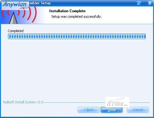

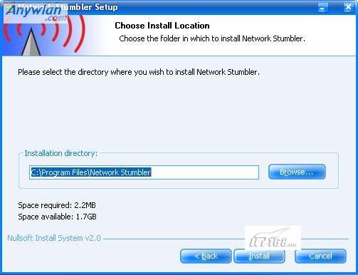

  第四步:安装过程中我们选择COMPLETE模式就可以了,他将安装声音提示以及开始菜单与桌面的程序图标。(如图3)
###NextPage###  第五步:选择程序的安装路径,默认是在c:\program files\network stumbler下。我们可以通过BROWSER按钮来更改,点下一步后继续。(如图4)
  第六步:软件将复制必须文件到本地硬盘,完成后点CLOSE按钮即可。(如图5)

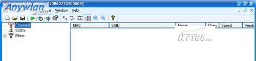

  第七步:启动NetStumbler后会自动进行扫描。(如图6)
  第八步:进入软件主界面后如果不进行配置将无法找到任何AP接入点,界面下方将显示NO APS ACTIVE的提示,在左边的CHANNELS与SSIDS以及FILTERS处也没有任何信息显示。(如图7)

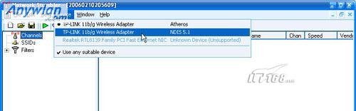

  第九步:我们通过菜单中的DEVICE来更改设置,默认是TP-LINK 11B/G WIRELESS ADAPTER ATHEROS,我们只有将其修改为TP-LINK 11B/G WIRELESS ADAPTER NDIS5.1才能发现网络中的AP接入点。(如图8)
  小提示:
  Atheros是生产无线芯片的公司,而NDIS是一个Windows驱动程序的标准。它详细描述了网络设备的接口参数。NDIS5.1着重增加了对无线设备的支持。

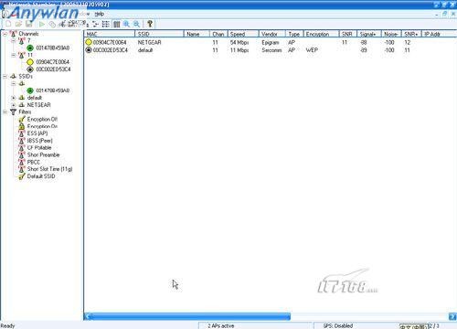

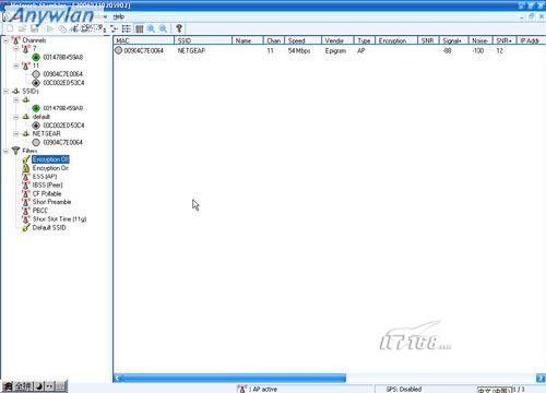

  第十步:选择正确的网卡信息后就可以发现网络中的无线路由器或AP接入点发来的信号了。显示信息包括无线路由器管理MAC地址或AP接入点的MAC地址,SSID名,当然这个SSID只能显示采取广播SSID名的网络。无线网络使用的频道CHANNEL和速度(54M,11M)。另外该网络是否经过加密以及加密类型也会在ENCRYPTION处显示出来。(如图9)
  小提示:
  NetStumbler发现网络后显示的信息很全,包括发现时间和上次刷新时间。在VENDOR列中主要显示的是无线设备的厂商名称,例如本例中的Sercomm就是指数宽公司的产品,每个无线网络信号的SNR信息也会用单独列来显示。所谓SNR是指信噪比,他又称为讯噪比,是信号的有用成份与杂音的强弱对比,常用分贝数表示。设备的信噪比越高表明它产生的杂音越少高表明它产生的杂音越少。图中SNR值最大是54,对应的正是笔者自己的无线路由器。

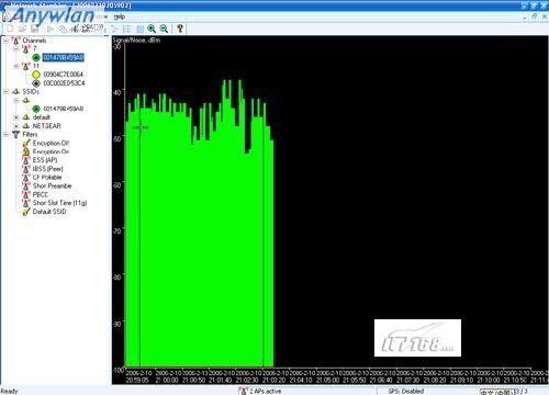

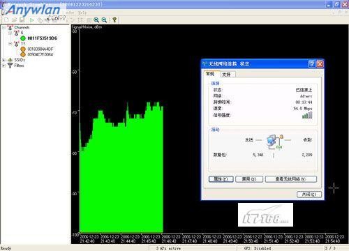

###NextPage###  第十一步:在左边CHANNELS列表中为我们将发现的每个AP对应的频段进行了划分,每一个图标都会对应一个信号图,通过时间和SNR值建立一个坐标来查看信号的强弱,通过这个强弱关系我们就可以找到到底哪个点才是我们无线上网的最佳位置。如果图标带一把锁说明该无线网络是加密的,如果没有锁则是没有设置过任何安全措施的无线网,灰色则代表已经没有信号,连接不上该网络。(如图10)
  小提示:
  通过SNR值与时间的坐标我们可以自己来选择路由设备的摆放位置,例如放到书房后把计算机拿到客厅来检测SNR值,通过反复对比和调试来更加合理的建立自己的无线网络,让整个房间的每一点都能收到良好的无线信号,尽量避免和其他无线网络出现干扰现象。
  第十二步:在左边单击某频道的话,右边窗口也会显示该频道下的所有无线网络详细信息。(如图11)
  第十三步:左边还有很多选项,不过都是帮助我们对已经发现的AP接入点和无线路由器进行划分的,有通过频段划分,通过SSID名划分,通过是否加密以及无线信号发射方式(多点还是单点)等形式来分类的。(如图12)
  第十四步:每个无线网络都会绘制出详细的SNR坐标图,一般来说数值越小说明信号越不强。(如图13)

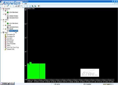

  第十五步:当网络出现中断后者没信号时在坐标上也会给出相应的显示。(如图14)
