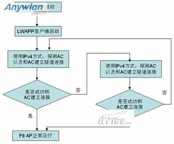

  H3C公司的Fit AP设备为零配置设备,该设备在上电后可以自动发现接入控制器,选择当前能够提供最优服务的接入控制器建立链接。由于接入点为零配置设备,不能判断当前接入的网络为IPv4还是IPv6网络,所以H3C的接入点会首先在IPv4网络进行接入控制器的发现和链接处理,如果接入点无法成功通过IPv4网络和接入控制器建立链接,则接入点会切换到使用IPv6进行接入控制器的发现和链接处理。
设备处理流程
下图描述了H3C公司的Fit AP自动建立隧道的过程:
  H3C公司的Fit AP设备通过上面的自动使用IPv4隧道和IPv6隧道机制,可以使用在任何网络中的应用。当Fit AP被安装在IPv4网络中,Fit AP可以使用IPv4隧道和AC建立连接,如果Fit AP被安装在IPv6网络中时,Fit AP将无法使用IPv4隧道和AC建立连接,进而可以和AC建立IPv6的隧道并开始提供服务。

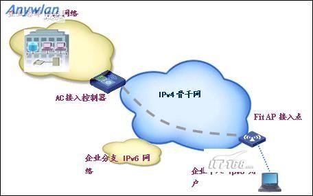

在IPv4网络中提供IPv6的WLAN接入服务
  在上图中,接入控制器AC和企业总部的IPv6网络相连接,接入控制器AC提供了WLAN到企业总部IPv6网络的Portal功能,实现了WLAN网络和IPv6网络连通,进而创建了一个IPv6的WLAN网络。接入点Fit AP通过IPv4骨干网络和接入控制器建立连接,实现了穿越IPv4网络提供WLAN接入服务功能,而且对现有网络不需要进行任何的改造。

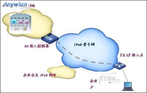

在IPv6网络中提供IPv4的WLAN接入服务
  在上图中,接入控制器AC和IPv4网络相互连通,接入控制器起到WLAN网络的Portal功能,实现了WLAN网络和IPv4网络的连通,进而构建了一个IPv4的WLAN网络。当接入点Fit AP通过IPv6骨干网络和接入控制器成功建立连接,进而实现了穿越IPv6网络提供WLAN接入服务。当企业无线接入用户成功和接入点AP建立无线链路连接后,便成功接入到该WLAN网络,而且对IPv6网络不需要进行任何的改造。

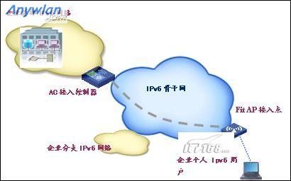

在IPv6网络中提供私有的IPv6的WLAN网络服务
  当网络发展成纯IPv6网络时,H3C公司的WLAN同样可以在该网络中提供WLAN接入服务。
  通过WLAN接入服务,无线客户端犹如直接连接到该指定网络中。所有的无线终端相关报文数据都会被转发到控制器和接入点之间的隧道,在无线终端和接入网之间进行转发,而无线终端不需要关心隧道所穿越的网络类型。
