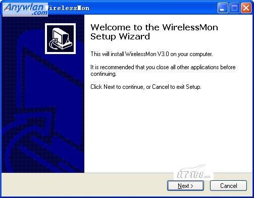

  我们将wirelessmon下载到本地硬盘,然后直接运行主安装程序wirelessmon.exe启动安装向导,我们点NEXT按钮继续。(如图1)

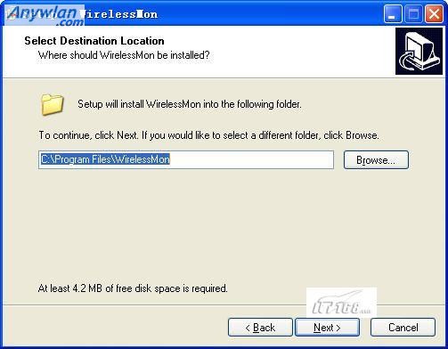

  接下来是同意许可协议等常规操作,在安装目标目录时wirelessmon会默认建立c:\program files\wirelessmon目录,当然我们也可以通过右边的BROWSE按钮自定义文件夹目录地址,设置完毕点NEXT按钮继续。(如图2)

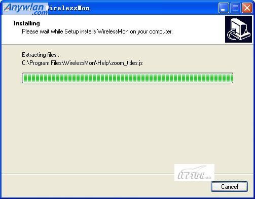

  复制必须文件到本地硬盘,包括主程序以及相关帮助文档。(如图3)

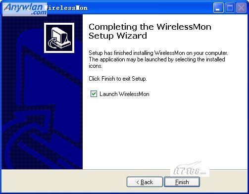

  结束全部安装工作,点FINISH按钮关闭安装向导,如果在Launch wirelessmon前打上对勾,那么会马上启动该软件。(如图4)

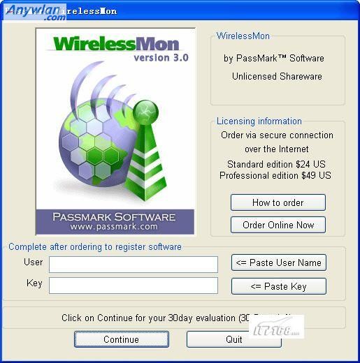

  第一步:启动wirelessmon会出现登录界面,我们直接点Continue按钮继续即可。(如图5)

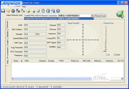

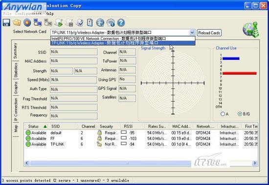

  第二步:打开wirelessmon主界面,我们通过select network card右边的下拉菜单选择对应的无线网卡,值得提醒一点的是该软件只能够针对无线网络相关参数和信号强度进行扫描,无法支持有线网络速度测试,所以当你选择有线网卡时不会有任何信息显示出来。(如图6)
  第三步:当我们计算机安装有无线网卡时,我们通过下拉菜单选择对应的网卡并点右边的reload cards重新加载对应的网卡信息。(如图7)

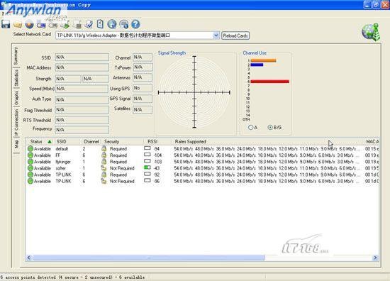

  第四步:选择完毕后我们会在中间右边区域看到当前环境下周边的无线网络信号基本情况,这里主要显示的是无线信道相关信息,包括有几个2信道,有几个6信道等等,下面还有个切换按钮可以在802.11a与802.11b/g模式之间更换。(如图8)
  第五步:在下方大面积区域我们能够看到当前环境周边扫描到的无线网络基本信息,包括状态是否可用,SSID信息,使用的发射频段,是否加密传输,RSSI信号强度,目的无线网络基本传输速度模式,无线路由器或AP的MAC地址,无线网络组成模式(点对点还是点对多点),连接的时间基本信息等,通过这个区域的信息我们可以清晰详细的了解四周无线网络的组成状况。(如图9)

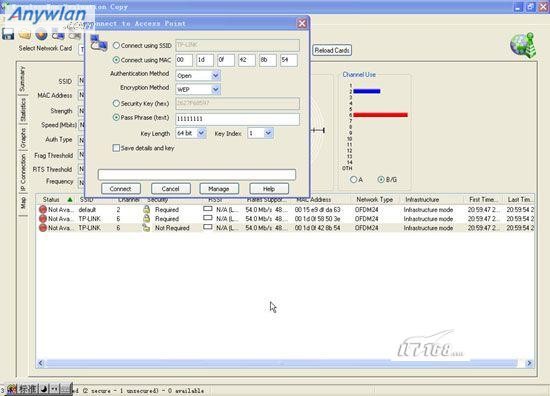

  第六步:当我们点击对应的无线网络时会自动连接该网络,同时可能打开一个连接窗口,让我们输入必要的信息,例如WEP,WPA加密密钥,点CONNECT按钮连接该无线网络。(如图10)
  小提示:
  当然当RSSI信号强度过低时我们是不可能连接到目的无线网络的,这里告诉大家一个小技巧,那就是选择至少RSSI大于-80以上的进行连接,才有可能接入目的无线网络,例如图中的-43对应的softer无线网络,而其他网络由于RSSI过大信号很弱无法完成接入目的。(如图11)

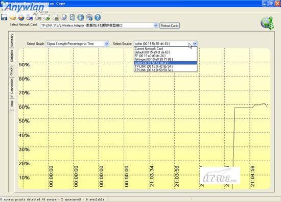

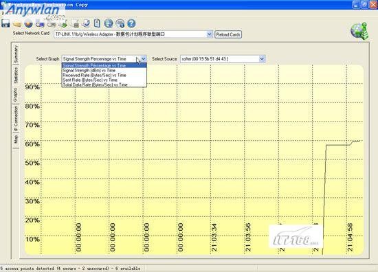

  第七步:除了上面提到的无线信号扫描功能外,我们的wirelessmon还提供了信号强度检测与绘制信号强度图的功能,我们点软件主界面左边的graphs,在该功能界面中我们可以绘制出坐标图信息,当然横坐标是时间坐标,而纵坐标可以由我们来选择参数,包括signal strength percentage,signal strength(DBM),received rate,sent rate,total data rate等等。(如图12)
  第八步:同样在右边区域下我们通过下拉菜单选择要绘制的无线网络,这里会罗列出扫描出来的所有无线网络信息。(如图13)

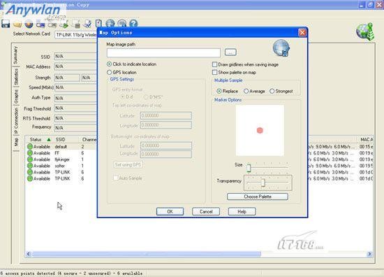

  第九步:除了信号扫描与信号绘制功能外,我们的wirelessmon还支持地图显示功能,当然这需要我们让软件加载当前环境下的地理位置图,具体操作是通过菜单的configuration->map,然后选择一个地理位置图即可。选择完毕后我们再搜索信号和绘制图时会根据用户需求在地理位置图上标记对应信息点。(如图14)
