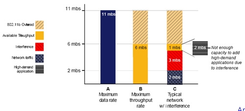

  图 2 :802.11b 无线网络设计的最大数据率为 11 Mbs (曲线图 A ),一般可维持的数据率所导致的吞吐速率最高约为最大数据率的 60% ,即约 6 Mbs 。一旦数据率超过最大值的 60% ,网络性能就会大幅下降到无法使用的程度。曲线图 B 所示为 802.11b 无线网络可维持的 60% 吞吐量。曲线图 C 所示为具有典型网络流量和干扰问题的802.11b 无线网络。拿曲线图 C 来说,如果不消除干扰问题,则可用容量不足以添加诸如 VoWLAN 等高要求或关键任务应用。

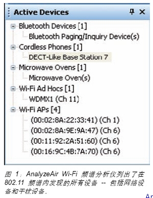

  使用 802.11 芯片集,基础设施供应商可以检测非 802.11 信号 – 干扰的存在。为应对这种干扰,他们尝试更改受干扰影响区域的 AP 的 802.11 信道。
  这种方法的问题在于它并未真正解决问题。如图 4 所示,某些干扰设备(例如蓝牙、无绳电话和 802.11FH)的频率是跳动的,不可能更改信道以避开这些类型的设备 – 它们在整个频带中无处不在。即使对于工作于静态频率的设备,也很难管理大型蜂窝网络中的信道分配。
  要真正解决问题,关键在于能够分析干扰源(即识别干扰设备及其物理位置)以确定处理干扰的最佳措施。在许多情况下,此“最佳措施”是从楼宇中清除该设备。在其它情况下,可以移动或屏蔽该设备使其不影响网络。

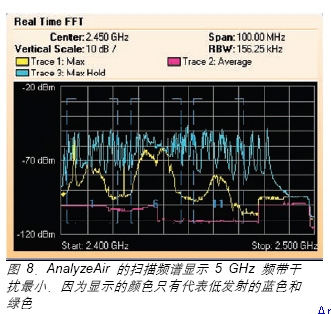

  第 8 条 -“5 GHz 频带上无干扰。”
  确实,与 2.4 GHz 频带相比,目前 5 GHz 频带的干扰设备较少。但是,这种情况将随时间改变。就像大家都从 900 MHz 转向 2.4GHz 以避免干扰一样,这种“频带跳跃”效应也将赶上 5 GHz 频带。
  5 GHz 频带上已经有某些设备,包括无绳电话、雷达、视野计传感器和数字卫星。
  总结:目前在 5 GHz 频带上干扰尚未造成问题,但将来总会的。

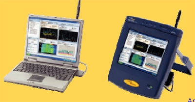

  AnalyzeAir" Wi-Fi 频谱分析仪

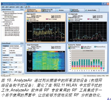

  检测、识别和定位 802.11 WLAN 中的 RF 干扰AnalyzeAir 让 IT 网络专家可以透视隐藏在深处的 RF 内部世界,让他们能够以一种更加智能的可视方式查看频谱。AnalyzeAir 软件让您可以查看、监控、分析和管理所有影响您的 Wi-Fi 网络性能和安全性的 RF 源和无线设备,即使这些设备是未经授权或暂时性的。
  您是否收到最终用户有关 WLAN 性能的抱怨?携带 AnalyzeAir 到这类故障位置,可以快速解决妨碍无线连接性能的物理层 RF 问题。AnalyzeAir 设备查找器功能能够找到问题设备,从而帮助您快速确定出现问题或未经授权的问题设备的位置。
  您是否正在准备部署新的无线网络或是扩展现有无线网络?提前了解您的 RF 频谱将有助于预防以后的性能问题。有助于找出可能产生干扰的设备,以便在用户开始抱怨之前拆除或屏蔽这些设备。
  AnalyzeAir 软件降低了频谱分析的成本,简化了频谱分析的过程。许多单功能 RF 分析仪或昂贵工具只能提供不含设备识别和定位的 RF 信息,而 AnalyzeAir 则提供了方便理解、上手容易的解决方案,可帮助用户迅速解决妨碍 WLAN 连接并影响性能的 RF 问题。
