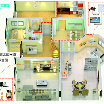

发表于 2018-7-5 21:43 |显示全部楼层
Anywlan微信公众号
好朋友的房子,让楼主去帮看下网络怎么布置,已经完全装修好了,所以只能将就现有的布局去分配网络。第一次Visio画房子的平面图,画了个大概,没按照比例来画。见谅!!
房子的使用面积大概是140这样(偏远五线城市,奋斗攒钱了一辈子的普通人,勿喷)。
多媒体盒是那种镶嵌在墙里面的那种弱电箱,电信已经预先把光纤放在多媒体盒里面了。多媒体盒前面放有冰箱挡着。使用的宽带是电信169套餐,200M的宽带,送IPTV电信的电视,用机顶盒的那种。
说下朋友的需求:
1、客厅的电视可以看电信的IPTV电视和网络电视(小米盒子或天猫盒子之类的) ,主卧的电视可以看电视就行,不论网络电视还是电信的IPTV
2、因为是电信的200M宽带,要完全能用上200M的速度。
3、做到无线信号无死角,即使最远的位置信号也至少能够正常上网,最好能够
无缝漫游。
4、最好能够无缝漫游,免维护的那种,因为多媒体盒子前面有大冰箱挡着。
说下大概预算。预算在1200-1500左右。
望各位大侠给点意见,最好能留个方案,还有买设备的型号和大概的预算
我说下自己的设计思路,望各位提点意见。如下图
1、在多媒体箱里放电信的光猫。插一条网线供客厅电视的IPTV用,一根网线接路由器。
2、在多媒体箱里放一个路由器(这个最重要,要求稳定性高,最好是企业级24*7的那种。)如果是无线路由器的话,因为有天线,不一定能够放进箱子里面。放在外面的话,因为前面就是冰箱,怕冰箱漏水之类的,把路由器给弄坏了。所以这里我考虑的是放一个没有天线的路由器(这种东西已经很不好买了。)IP主要靠这个路由器分配,其他的无线路由器关闭DHCPMikrotik RB750Gr3UBNT ER-X东西好是好,就是设置全英文,太复杂了;磊科硬改的285G,大多数是二手、旧的,整这种又不太合适,所以放弃了。这个路由器还是希望大家重点推荐下。
3、客厅的电视柜那里有两条网线,一条IPTV的专用,另外一条就接个无线路由器(这个路由器关闭DHCP)。这个作为主要的无线路由,必须稳定性好、信号好,功率大。
4、在主卧装个无线路由器,然后用网线接主卧的电视(因为是老款的电视,没有WIFI功能)。既保证了主卧的无线信号强度,而且可以让主卧的电视观看网络电视。
这点有个纠结的地方,到底是装那种POE供电的AP面板还是装个普通的路由器呢?如果装POEAP面板,那么意味着在多媒体箱子里面的路由器要换成那种支持POE的类型,预算又要往上走了。装普通的路由器,那么就选择一个200以内的千兆路由器即可。
5、儿童房就不装路由器了,家长担心辐射大,影响小朋友。
6、书房也安装一个无线路由器,可以保证墙后面生活阳台的信号强度。
7、总结下思路,客厅的多媒体箱子装个主路由器,分配IP用;客厅电视柜上放个大功率无线路由器、主卧放一个、书房放一个,如何实现这四个路由器之间的无缝漫游和自动切换呢?
最重要的一点,稳定、可靠,不想经常跑朋友家修网络,我朋友小白,重启路由器都不会的那种。
大伙帮忙看看这个方案行不?觉得可以的话,麻烦说下所买路由器的型号。
预算在1200-1500左右
也可以提出其他的方案。恳请赐教!!

发表于 2018-7-7 11:44 |显示全部楼层
heming007 发表于 2018-7-6 20:47
请问具体怎么操作
1:设备
    ACTP-LINK TL-AC100
    AP:TP-LINK TL-AP901C AC900双频  * 3
      交换机TP-LINK TL-SG1005M 8口千兆
      路由:Netgear 6300V2
    至于价格去找渠道,1500可能会少也会多,
2:多媒体箱
     箱子里要放modem,AC,交换,路由,还要预计最低10根网线进入的量,自己琢磨下大小,4个设备散热也要考虑,箱子不能让冰箱挡住,不方便以后排故障。
3:线路
     AP都是吸顶安装,分别一根网线和电源线,至于其他网线自己按需求部署,网线水晶头必须使用合格产品。
