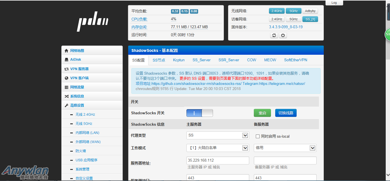

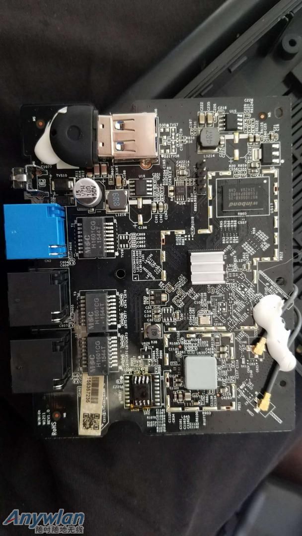

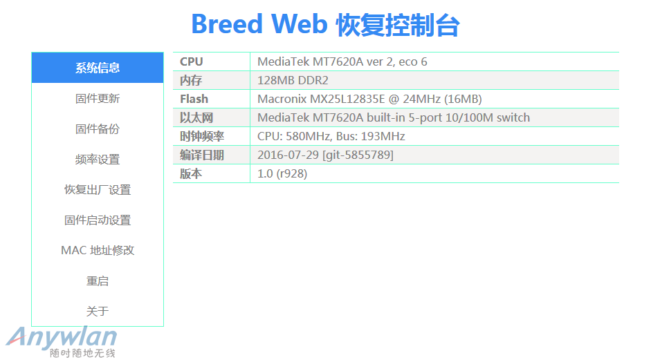

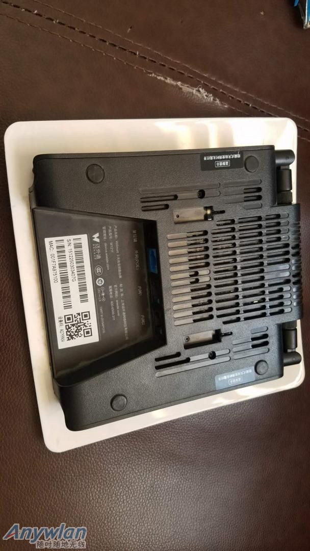

在工地上拿了几个,看了网上的教程,用TTL线刷,死活按不了9选项,后来在网上买了编程器,找网友要了个固件,终于刷成功了。
硬件配置7620A+128M+16M,双天线,有2.4G 5G,带USB3.0
哈哈可以好好玩老毛子了,试了SS可以正常番羽土啬
还试了USB挂硬盘,可以FTP传文件,在也不怕手机内存不够了

早就试过了可以刷,不过一定要改mac和sn,里面那个USB网卡可以插电脑单独用,装个360wifi不错!
