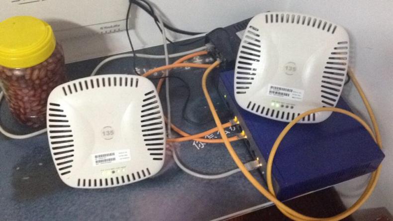

拆包2个ARUBA IPA 135 ,2个POE供电模块,2个支架。第一次安装ap并不是很懂,找我们公司运维来配的。poe供电接口接eth0,eth1口接pc进行调测。获得本地链接够,输入网关就可以进入ap的管理界面。密码账号通用的admin。然后一路默认的设置就设置好了。赶紧通知全体同事把所有的小路由全拔了,接入新的接入点。刷刷的40台设备上去了依然稳定,特别是输完密码之前连小路由器都是几秒,这个秒连。
然后把ap吊在天花板上。请原谅我的业余布线,因为只是测试。。。

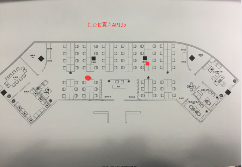

公司设计图,整体通透。一边一个。

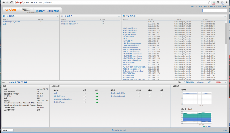

第二台ap说是不用设置插上就行。中间有点小插曲,不会自动匹配,最后查明原因我们在ROS中设置了自动分配ip会到192.168.2.X段,主控AP设置的固定ip在1段。把从ap的ip设置成固定的1段断电重启后自动识别上了。当天最大链接数70+台无线设备。

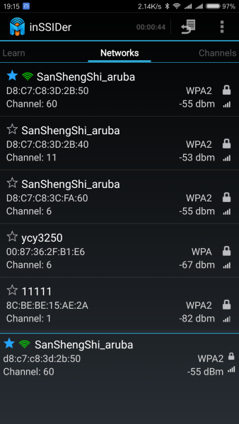

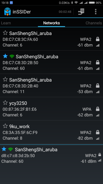

2个ap会移动负载均衡,高端设备就是不一样。用手机安装inSSIDer测下网络质量,分别在会议室死角,茶室,公司门口,AP下面。用speedtest可以测满带宽。

这两天跑下来稳定无比,特别是测试游戏时需要限定网速,原来的小路由设置1M根本无法跑满也就是60到100K变化,现在这设置1M直接稳定持续跑到125K/S。性能卓越!最多连接上到80+依然稳定,公司带宽50M同时多台手机下载游戏50M跑满十几分钟一点压力都没。。
ap的cpu不到10%,内存占用率都不到40%。说是这设备实际可带200+。因为公司主要为游戏研发多为台式机,连接手机,并不能达到200+的链接数。现在的网络环境优雅无比!!!怎得一个爽字!
