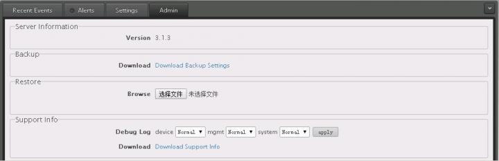

这里提醒一下,为了实现无缝覆盖,我刚开始使用2.4.6的软件版本,花费了大半天都无法实现我想要的无缝漫游,这里我感谢一下论坛里“疯狂的石头”大哥的提醒。让我使用3.1.3版本
安装好软件以后,启动UniFI  Controller软件:

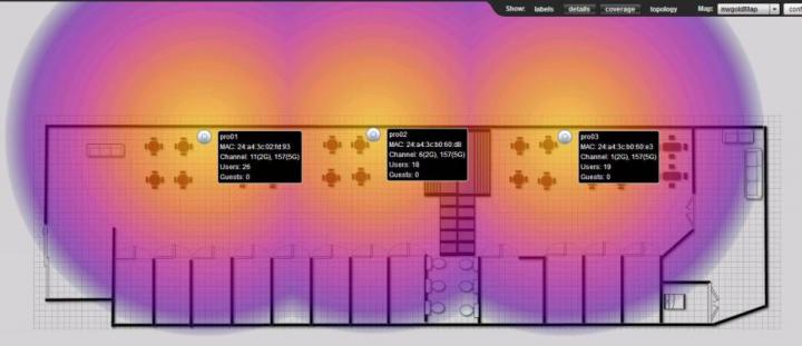

按顺序摆放设备的位置:
查看所覆盖的范围:
一个整体的无线网络布局已经完成!

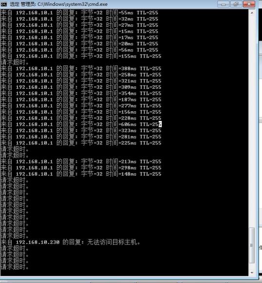

基于第一次使用Unifi Pro设备,我开始查阅这个设备的参数。按照论坛里不同的技术贴,做了对应的设置。用愚人的笨招,一点点修改参数来测试这几个设备。一个很容易忽视的问题出来了,Unifi-pro采用的是POE的供电,而我刚开始架设最远的一个设备点到我的POE设备距离在60米到70米,这样距离的传输,符合POE供电设备的理论距离值100米,从PRO设备上的指示灯来,显然的是非常的正常!而当我看到论坛里的一个贴,标题为“PoE distance limitations - 24v vs 48v”,我忽然想起了,是不是就是这个POE供电问题造成网络传输不稳定的呢?借着怀疑和测试的心态,我把其中2POE供电设备移动到对应PRO设备距离10米和30米处。测试了2天时间,这个总断网的问题就没有在发生了,暂时算是解决了!
下面是无线设备断网前的ping网关的值:
下图是更改POE供电设备的位置后,正常的ping网关值:

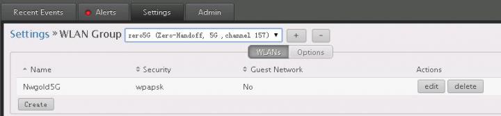

接下来几天时间该VOIP上场了,主要测试该项目在无缝漫游下的稳定方面,目标是通过5G网络组成的无缝漫游,在手机上安装voip软件,通过内部的VOIP服务器,实现在拨打电话试来回走动!
如下图,组成的无缝漫游网络zero-5G
详细的无缝漫游设置,请查看疯狂的石头的一个帖子 “uniFi 的无缝漫游(Zero-Handoff)功能”:http://bbs.ubnt.com.cn/forum.php?mod=viewthread&tid=5626&extra=page%3D2

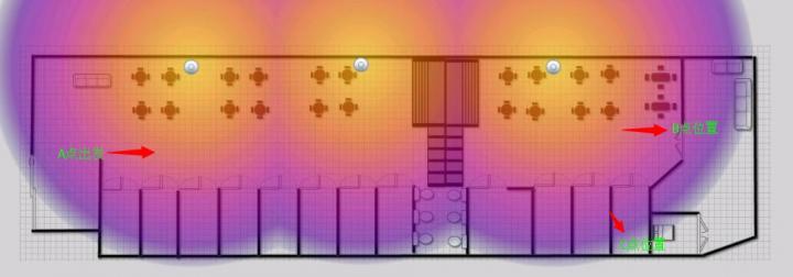

测试的目标:通过中间点出发,在电话接通中,移动到B点和C点,接着再从C点移动到A点。同时在各个点停留2分钟左右的时间!
